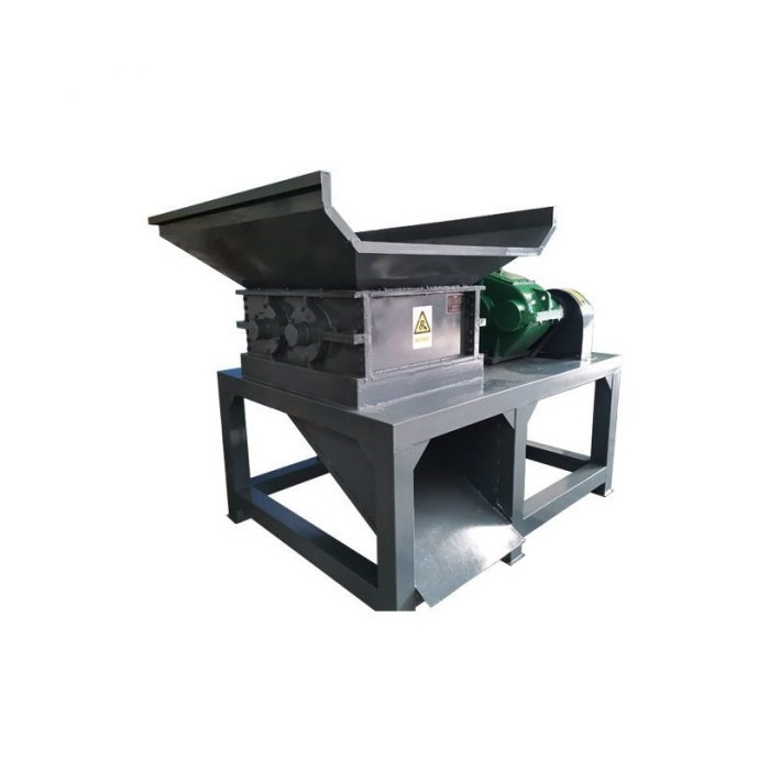

Двухвальный шредер для металлической стружки RSE-750S
Обновлено 08.05.2024 935618
  • Модель: RSE-750S
  • Выходная фракция переработанного материала: ≈ 2 - 4 см
  • Производительность: ≈ 2000 кг/ч
  • Размер загрузочного окна: 700 х 700 мм
  • Мощность: 45 кВт х 2
  • Модель двигателя: ZQ750т
  • Редуктор: Редуктор ZQ750 х 1
  • Соотношение скоростей: 40,17
  • Диаметр вращения режущего диска: 350 мм
  • Толщина режущего диска: 18 мм
  • Количество режущих дисков: 30 шт
  • Количество зубьев (крюков) на режущем диске: В соответствии с требованиями заказчика
  • Диаметр вала: 170 мм
  • Длина вала: 1280 мм
  • Скорость вращения: 10 - 15 об/мин
  • Материал вала: Закаленная углеродистая сталь 45
  • Тип вала: Шестигранный
  • Марка подшипников: HARBIN
  • Исполнение корпуса: Разъемного типа (легко разбирается), из толстых стальных листов (сталь Q235)
  • Исполнение станины: Сварная конструкция из стальных труб (140 х 140 х 5 мм)
  • Автоматический реверс в случае перегрузки по току: Да
  • Габаритные размеры (возможно скорректировать под требования заказчика): ≈ 2300 х 1700 х 2500 мм
  • Вес: ≈ 2300 к
