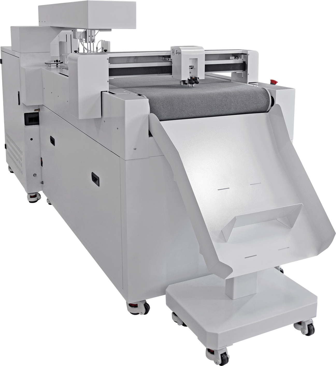

ASF420 — цифровая система для конвейерной контурной резки (надсечки и сквозной) и биговки. Инновационные технологии реализованы в интуитивно понятном программном обеспечении, интеграция с CorelDraw, выполнение работ по QR-коду. Стабильная система вакуумной подачи материала и вывода. Камеры, встроенные в начало стола, считывающие метки с нижней стороны листа для оптимальной резки и биговки упаковочного картона с белой лицевой поверхностью. Трехзонный вакуумный стол, конвейерного типа. Оптимальное решение для постпечатной отделки как цифровых так и офсетных отпечатков, микрогофрокартона.
Применение: самоклеящиеся материалы, микрогофрированная бумага, магнитный винил, картон, мелованная бумага, крафт-бумага, и т.д.
Конфигурация машины:
  • Режущая система – Х/Y серводвигатели
  • Позиционирование инструментов – CCD камера
  • Держатели инструментов – два двойных
  • Тангенциальные инструменты – лезвия, биговальные диски, биговальный шарик, рисующий инструмент
  • Управление – 7-дюймовая тачскрин панель
  • Комплект поставки: модуль с ленточным столом и подвижной головой с инструментами, модуль с пневмоподачей материала, два компрессора, набор инструментов, ПО.
  • Стол – ленточный с трехзонной вакуумной фиксацией материала
  • Тип сканирования задания - метки, QR-код
  • Максимальный размер материала – 490*710 мм
  • Максимальная область резки – 460*655 мм
  • Максимальный формат при автоподаче – 420*594 мм
  • Скорость инструмента – 100-700 мм/с (шаг 100мм/с)
  • Давление инструмента - 0- 1900 гр.
  • Максимальная плотность материала – до 600 гр
  • Тип подачи материала – пневматический (самонаклад)
  • Механическое разрешение – 0,02 мм
  • Программное разрешение – HPGL, 0.025 мм
  • Интерфейсы – USB, TCP, WiFi, U disk
  • Софт – CutStudio, CorelDraw, Illustrator Plug-in
  • Потребляемая мощность – Стол 700W, Подача – 750W
  • Габариты – Модуль стола 1595*810*940 мм, Модуль подачи – 930*860*940 мм
  • Вес – Модуль стола 267 кг, Модуль подачи 191 кг.
