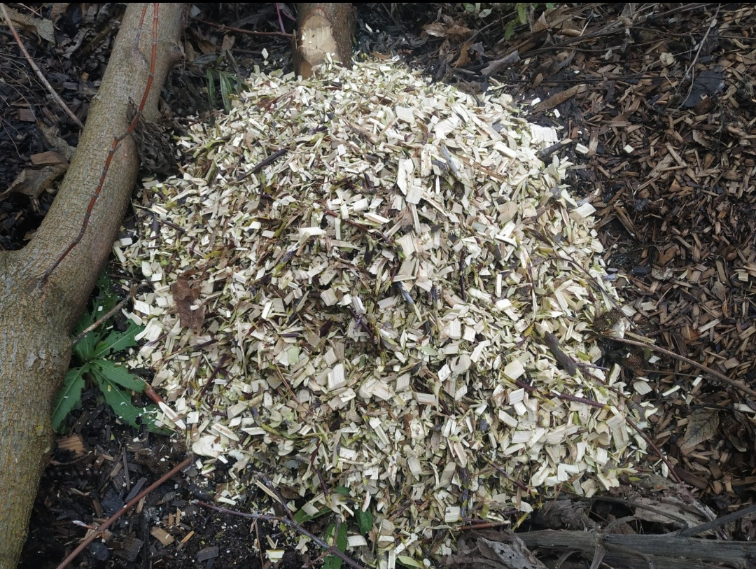

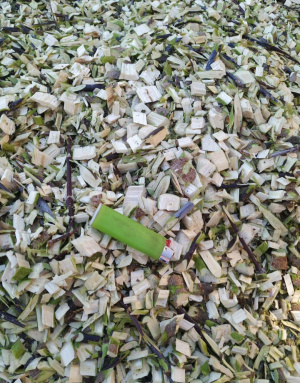

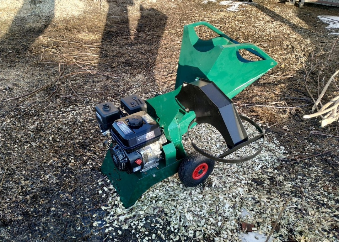

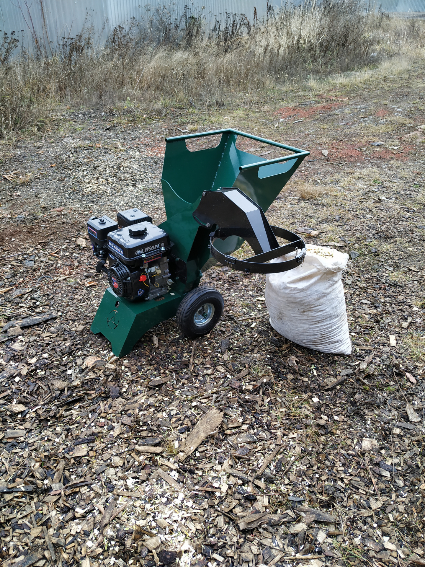

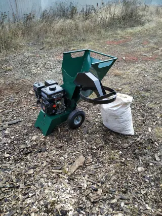

Представляем вашему вниманию незаменимого помощника на даче, в саду, в частном доме измельчитель-щепорез Z mashine. Щeпoрез позволяет утилизировать деревья, ветки, кусты, горбыль.

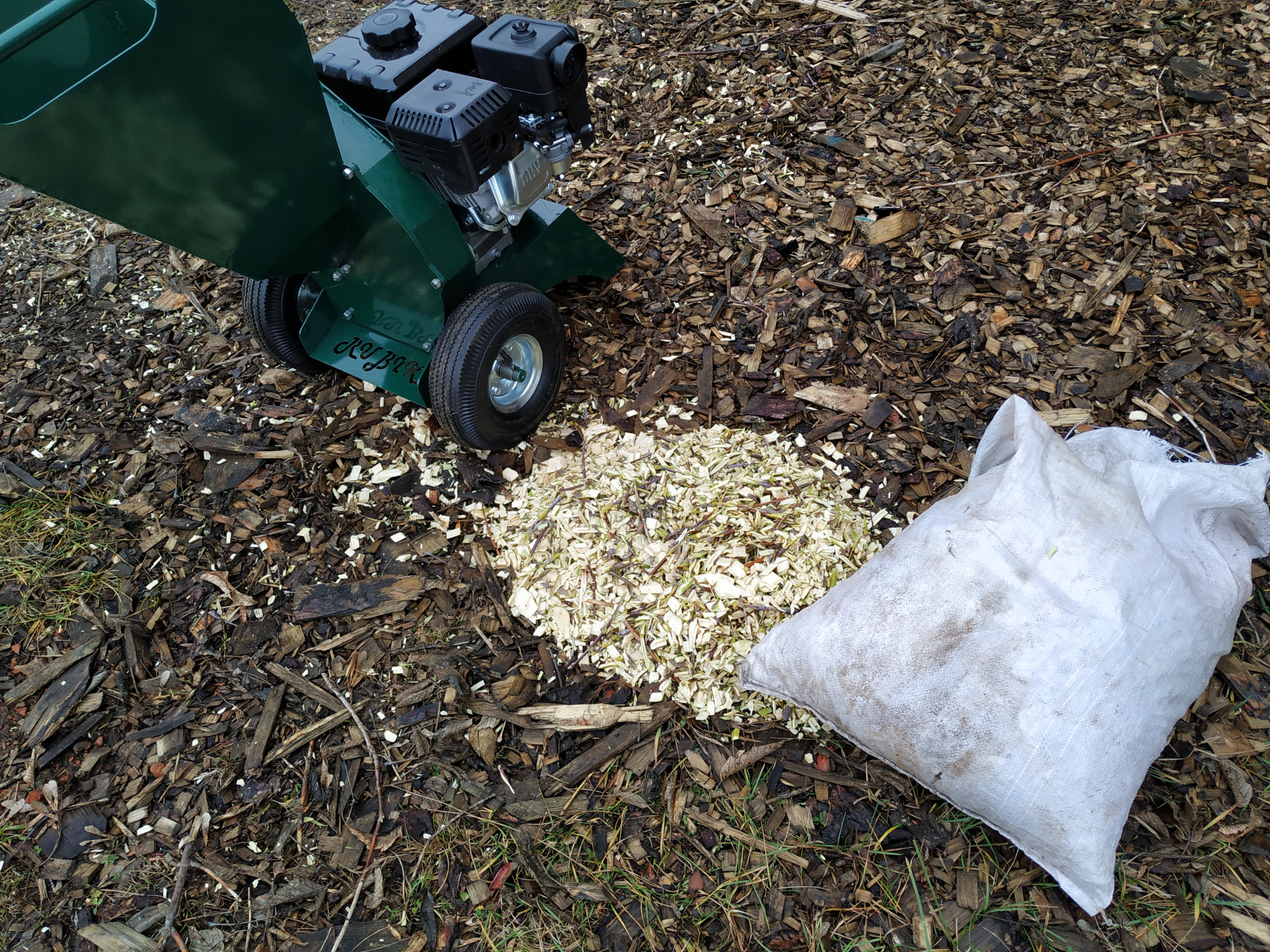

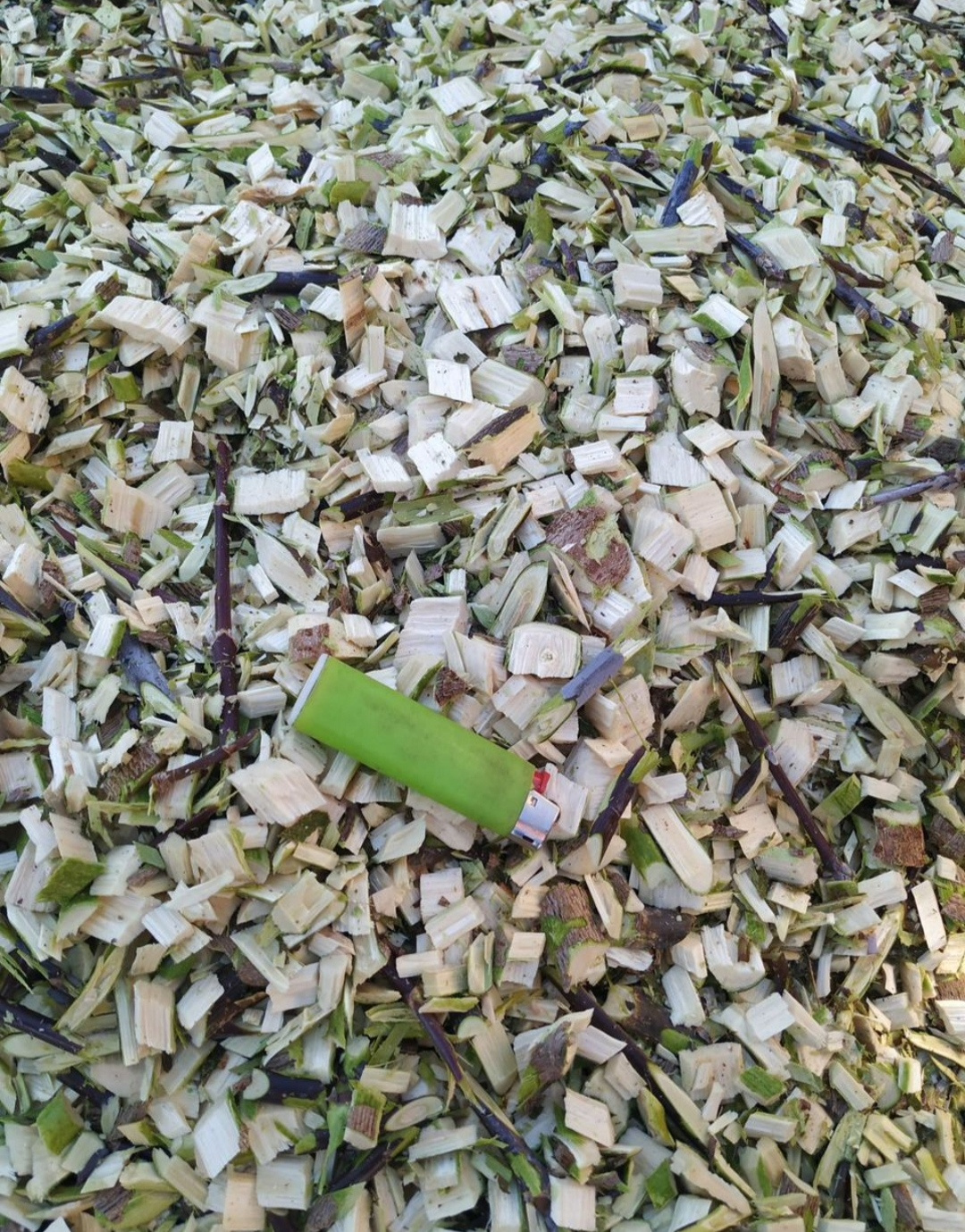

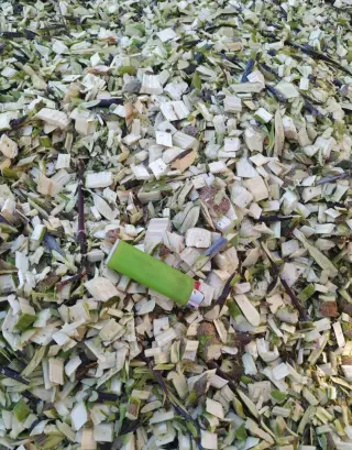

Получается древесная щепа (мульча), которая в свою очередь может быть использована в качестве мульчирования грядок, дорожек, вокруг плодовых деревьев, для удобрения, для декорирования участка, для копчения(при использовании пород древесины для копчения). Небольшой вес и правильная развесовка позволяют одному человеку использовать данную модель щепореза.
Данный щепорез от начала и до конца разработан, спроектирован и изготовлен полностью нашими специалистами(кроме двигателя).
Щепорез новый, от российского производителя "Рубитель"

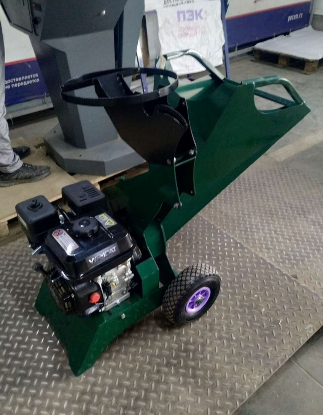

Габариты:
- Высота 900мм
- Длина 970 мм
- Ширина 600 мм.
Вес: 54 кг
Технические характеристики:
- Привод на шкивах.
- Диаметр планшайбы (режущего диска с ножами) 286 мм, толщина 8 мм.
- Толщина металла корпуса 3 мм, толщина металла воронки 2 мм.
- Динамическая балансировка планшайбы.
- Рубящие ножи из стали 6 ХС, 2 шт.
- Размер ножа 85 мм х 40 мм х 8 мм.
- Вес ножа 170 гр.
- Лазерная резка деталей станка.
- Сварка полуавтоматом.
- Порошковая покраска корпуса.
- 4-х тактный бензиновый двигатель 7 л.с.

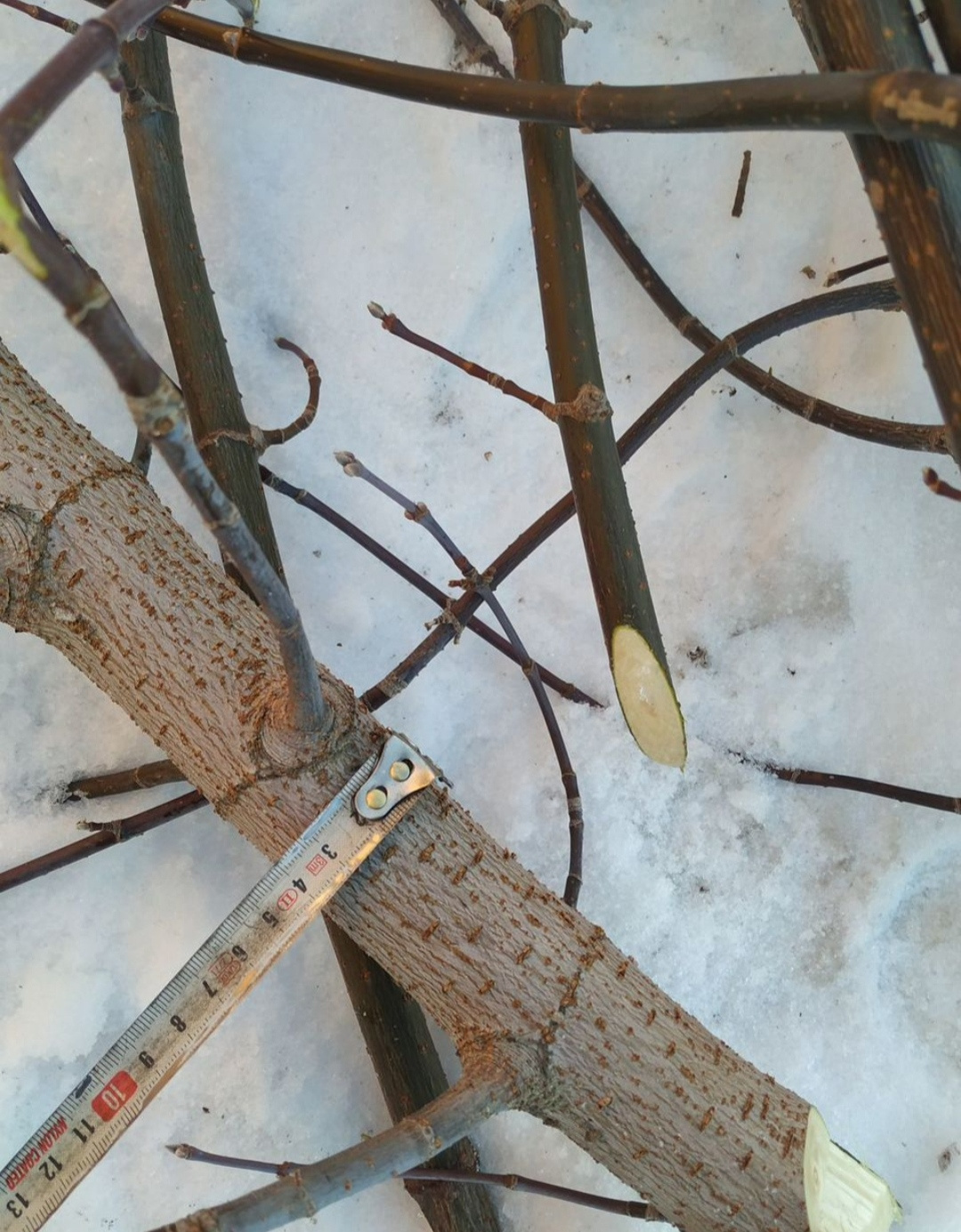

- Максимальный диаметр веток до 50 мм.
- Входное окно в узкой части 76 мм.
Преимущества нашего щепореза:
- Измельчитель рассчитан на длительные нагрузки - подшипниковый узел режущего диска, надёжный 4-х тактный двигатель, клиноременная передача крутящего момента от двигателя.
- Корпус выполнен не "из фольги".
- Динамическая балансировка планшайбы(далеко не у всех производителей), от которой зависит вибрация/биение.
- Ножи из качественной инструментальной стали.
- Лазерная резка, сварка полуавтоматом, порошковая покраска - качество, надёжность, эстетичность.
- Приемлемый вес и правильная развесовка.
- Отсутствие электродвигателя делает его абсолютно мобильным, не нужно электричество и беготни с кабелем/переноской.
- Удобство перемещения.

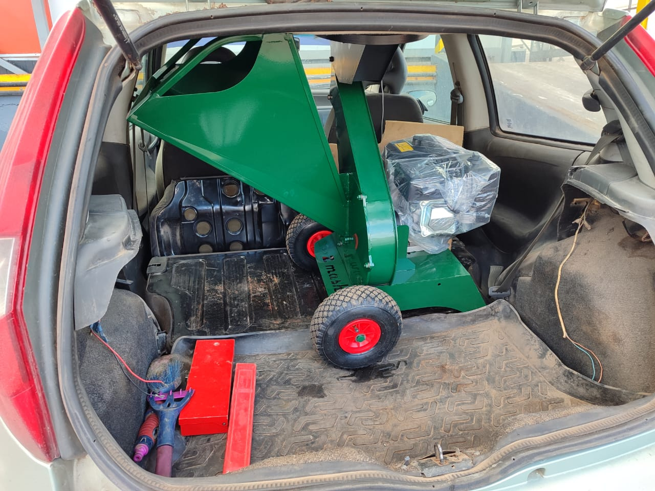

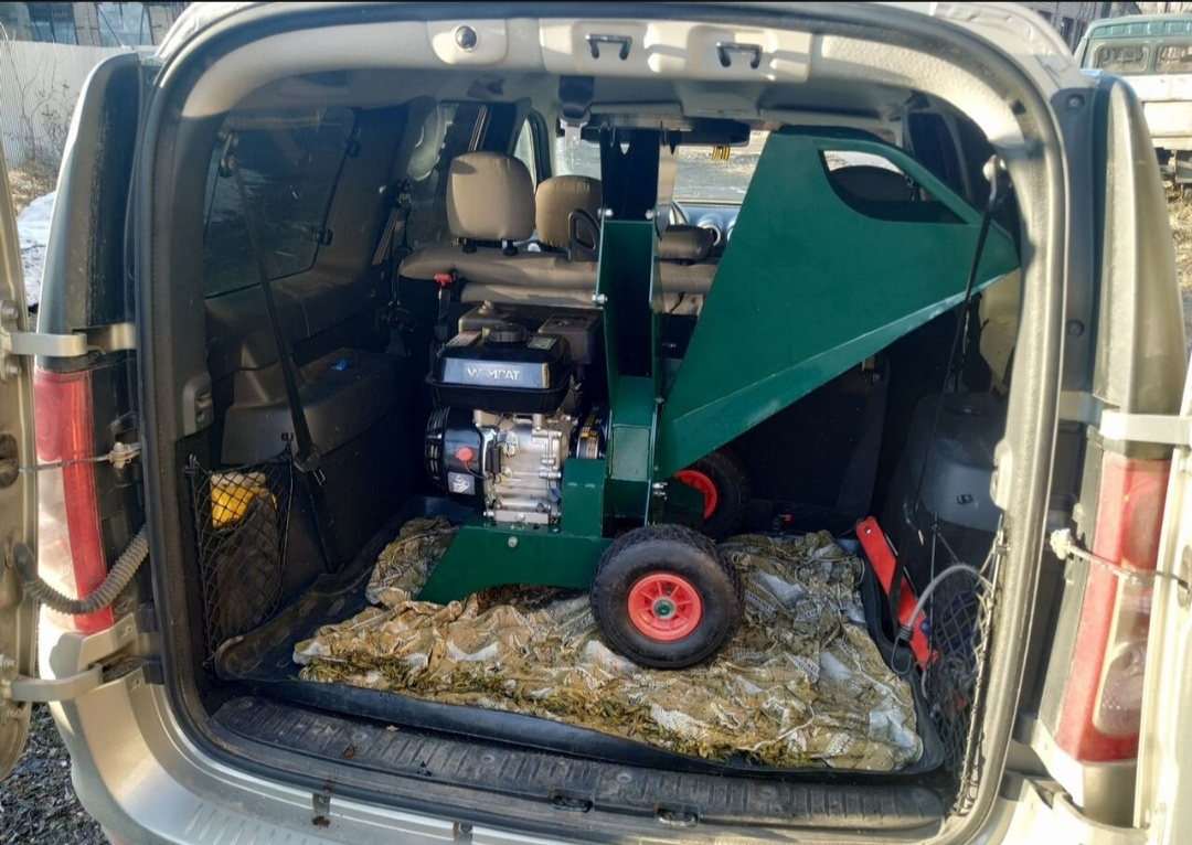

Перевозка измельчителя возможна:
- на автомобиле универсал.
- в прицепе.
- на легковом автомобиле, со снятой входной воронкой.
