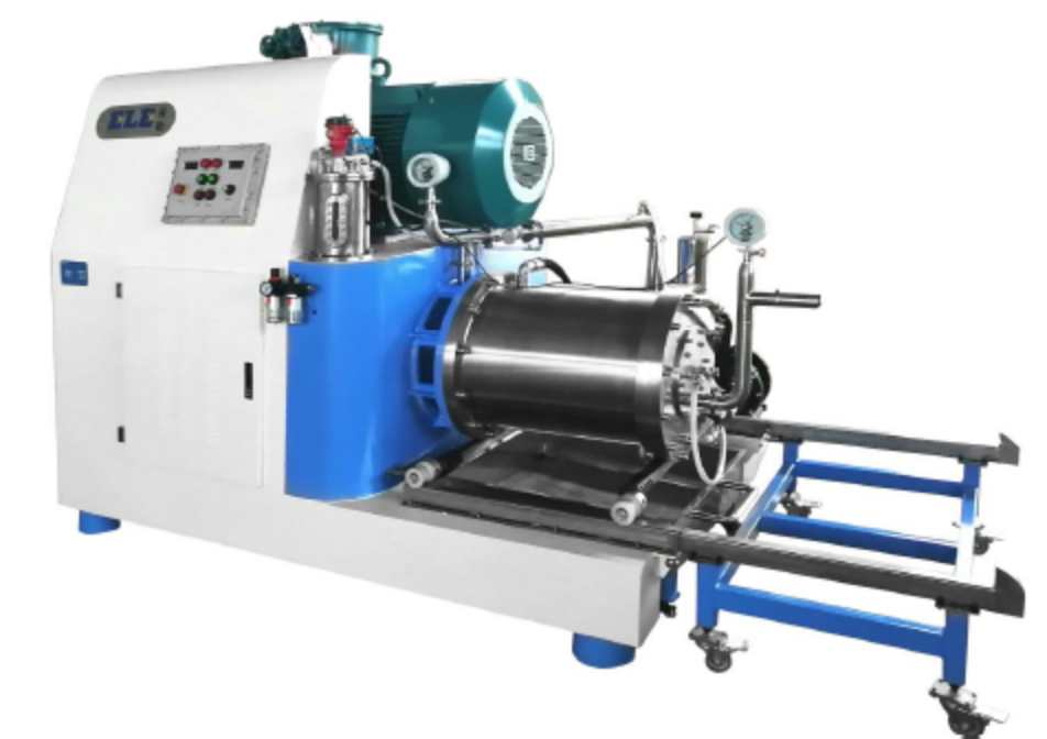

Ø  EDW-30 Горизонтальная бисерная мельница (PIN тип) HS CODE: 8479820090
Ø  Производитель: Shanghai ELE Mechanical & Electrical Equipment Co., Ltd.
Ø  Мотор: 55кВт, трехфазный асинхронный привод, не взрывозащищённой (производство Китай)
Ø  Объем барабана: 30 л.
Ø  Толщина метала: 8 мм.
Ø  Дополнительный расходомер
Ø  Питание: 380 В, 50 Г, 3-фазы
Ø  Материал: Легированная сталь со специальной обработкой, твердость может достигать HRC62. Высокая прочность, минимальная термическая деструкция, высокая износостойкость, коррозионностойкость, обеспечивает изолированность от внешних загрязнений.
Ø  Материал внутренней камеры: Легированная сталь со специальной обработкой, твердость может достигать HRC62, хорошая теплопроводность.
Ø  Расход: 300-700 л/ ч, подача регулируется в зависимости от вязкости и крупности сырья
Ø  Скорость: 0 ~ 1000 об /мин
Ø  Преобразователь частоты: 155 кВт производитель ZONCN
Ø  Приборы измерения: Электрический контактный манометр (низкое давление, высокое давление) и электрический контактный термометр (питающего насос с защитой от перегрева и давления, с функцией автоматической остановки процесса)
Ø  Подающий насос: Пневматический насос с фланцами вход/выход 1”
Ø  Уплотнение вала: главный фланец, двойной механическое патронное уплотнение, выдерживает давление более 10 Бар.
Ø  Уплотнительные кольца на передней части торцевого уплотнения: изготовлены из FFKM имеют независимую систему охлаждения с функцией автоматической остановки при перегреве.
Ø  Подшипник: NSK, Уплотнительное кольцо: VITON
Ø  Сепаратор: Центробежный сепаратор большой площади, с прозором: 0,5 мм
Ø  Высокая производительность, мелющего бисера.
Ø  Система охлаждения:
1.       Охлаждение кожуха питающей трубы.
2.       Высокоэффективное охлаждение стенок камеры циркуляций воды по спирали на большой площади.
3.       Охлаждение гофрированной торцевой крышки.
4.       Охлаждение механического уплотнения.
5.       Расход воды: 1-1,5 м3/ч
Ø  Система управления: Пульт управления с распределительным шкафом, основные электрические компоненты выполнены под брендом SCHNEIDER
Ø  Относится ко всей установке: Весь агрегат прост в монтаже и сервисе, для сервиса не требуются высококвалифицированный персонал.
Ø  Циркониевый бисер для EDW-100
Ø  В комплект не входит предоставляется по запросу.
