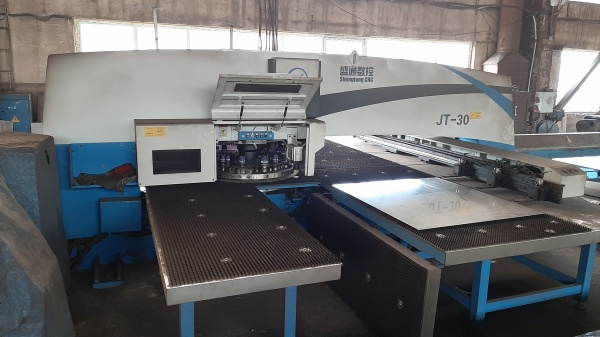

Координатно-пробивной пресс предназначен для автоматического высокопроизводительного проведения операций вырубки, формовки, пробивки отверстий разнообразных размеров, форм и местоположения в...
СтанкоремонтКоординатно-пробивной пресс с ЧПУ JT30 отличается замкнутой О-образной станиной, револьверным магазином на 30 инструментов, усилие 300 кН, способен пробивать отверстия в конструкционной стали толщиной до 4 мм. Принцип действия основан на управляемой ЧПУ ориентации револьверного магазина с пуансонами и матрицами, для выбора нужного инструмента и приведении его в движением усилием гидравлического поршня. Перемещение листа производится двумя пневматическими зажимами, перемещающими лист по щеточно-роликовому столу в 2-х координатах. Применяется на предприятиях, связанных с листообработкой, таких как: производство дверей, электрошкафов, корпусных изделий из тонколистового металла и т.д.
