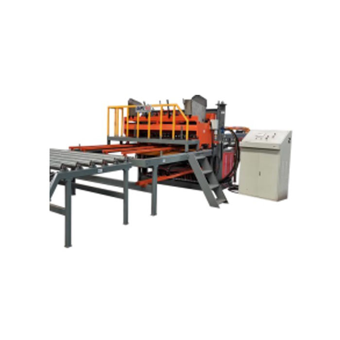

  • Модель: DP-FP-2000BN+
  • Метод подачи продольной проволоки: Подача с бухтодержателей через выпрямительные ролики
  • Метод подачи поперечной проволоки: Проволока должна быть предварительно выпрямлена и обрезана, затем проволока помещается в устройство подачи поперечной проволоки, которое управляется шаговым двигателем.
  • Максимальная ширина сварки: 2000 мм
  • Максимальная длина сетки: 12000 мм
  • Диапазон диаметров проволоки: 3-8 мм
  • Шаг продольной проволоки: 150 - 250 мм
  • Шаг поперечной проволоки: 50 - 250 мм
  • Количество сварочных электродов: 16 шт
  • Скорость сварки: 80-100 раз/мин
  • Сварочный трансформаторов: 150кВА * 4 шт
  • Габариты: 41600 х 4800 х 3800 мм
  • Вес: 12000 кг
Правильно-отрезной станок:
  • Диаметр проволоки: 3-6 мм
  • Длина резки: 400-6000 мм
  • Точность резки: ± 1 мм
  • Точность выпрямления: ± 2 мм
  • Скорость (максимальная): 125 м/мин
  • Мощность двигателя узла выпрямления: 7 кВт
  • Мощность двигателя узла нарезки: 3 кВт (серводвигатель)
  • Габариты: 1500 х 1090 х 1250 мм
Автоматический штабелер приема сетки:
  • Максимальный размер сетки: 6000 мм
  • Диаметры проволоки: 3 – 8 мм
  • Ширина сетки (максимальная): 2500 мм
  • Высота принимаемого пакета сеток: 500 мм
  • Укладка сетки: Автоматически с помощью пневмоцилиндра SNC
  • Выравнивание сетки: Автоматически с помощью пневмоцилиндра SNC
  • Подача сетки: Автоматическая
