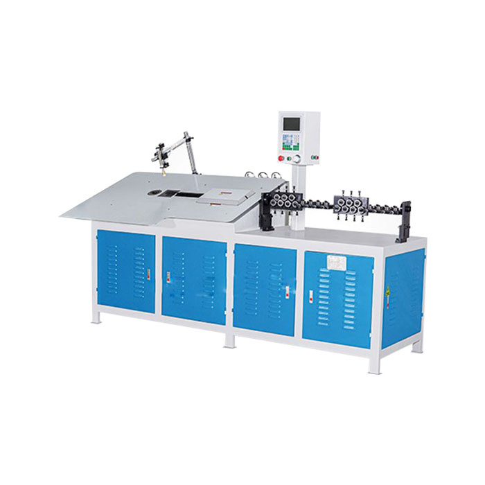

Автоматический станок для 2D гибки прутьев:
  • Диапазон диаметров обрабатываемой проволоки: 2 – 10 мм
  • Диапазон размеров рабочей поверхности: 1500 х 1000 мм
  • Напряжение: 380 В
  • Общая мощность: 6,5 кВт
  • Мощность сервопривода подачи проволоки: 2,3 кВт
  • Мощность сервопривода резака: 2,3 кВт
  • Мощность сервопривода изгиба: 1,8 кВт
  • Габаритные размеры: 2800 х 950 х 1400 мм
  • Вес: 900 кг
