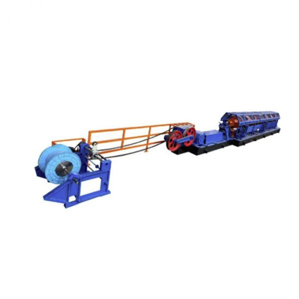

Станок для плетения стального каната EGQ-165/6 представляет собой высокоэффективное и надежное оборудование для производства канатов и тросов различной конструкции. Использование данного станка позволяет значительно повысить производительность и качество производимого каната (троса), что делает его идеальным выбором для промышленных предприятий.
  • Модель: EGQ-165/6
  • Расчетная максимальная рабочая скорость: 2000 об/мин
  • Нормальная рабочая скорость: 1600 - 1800 об/мин
  • Диапазон диаметров входной проволоки / пряди: 0,15 - 0,45 / 0,32 - 0,60 мм
  • Максимальный выходной диаметр:
  • Прядь: 1,35 мм
  • Скрученные пряди: 1,8 мм
  • Диапазон длины намотки: По индивидуальному заказу
  • Диаметр двойного натяжного колеса: 318 x 2 мм
  • Размер катушки с сердечником / прядью: По индивидуальному заказу
  • Размер натяжной бобины: Индивидуальный
  • Размер шпульки в «Корзине»: Ø 165 мм
  • Мощность главного двигателя: 7,5 кВт
  • Мощность тягового двигателя: 3 кВт
  • Мощность натяжного двигателя: 1,5 кВт
  • Шум машины: < 85 дБ
  • Направление вращения трубки: S/Z
  • Направление работы машины: Слева направо
  • Канато-плетущая машина «сигарного типа»:
  • Режим движения: Привод осуществляется синхронным зубчатым ремнем, который соединяется с главным двигателем
  • Материал: Высококачественная бесшовная сталь
  • Материал втулки: Вольфрамовая сталь (YG8)
  • Количество трубок: 2
  • Комбинация «Корзин»: 2 х 3
  • Режим трубчатого тормоза: Дисковый тормоз с давлением воздуха
  • Нормальное время торможения: Менее 15 с
  • Время аварийного торможения: Менее 5 с
  • Давление воздуха для тормоза: 0,6 ± 0,05 МПа
  • Правильное устройство:
  • Диапазон перемещения держателя штампа: 200 мм (можно перемещать)
  • Двойное натяжное колесо:
  • Диаметр: 318 мм
  • U-образные канавки: 6+7
  • Обработка поверхности: Термическая обработка (HRC>55)
