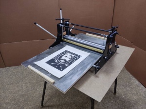

Применяется в художественной печати. В основу его действия положено прокатывание печатной формы под сильным давлением между двумя вращающимися валами, что позволяет оттискивать изображение из...
ООО «СТАНКИ-ОРИЕНТ»Применяется в художественной печати. В основу его действия положено прокатывание печатной формы под сильным давлением между двумя вращающимися валами, что позволяет оттискивать изображение из углублений печатной формы.

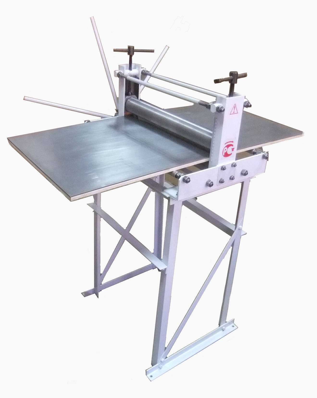

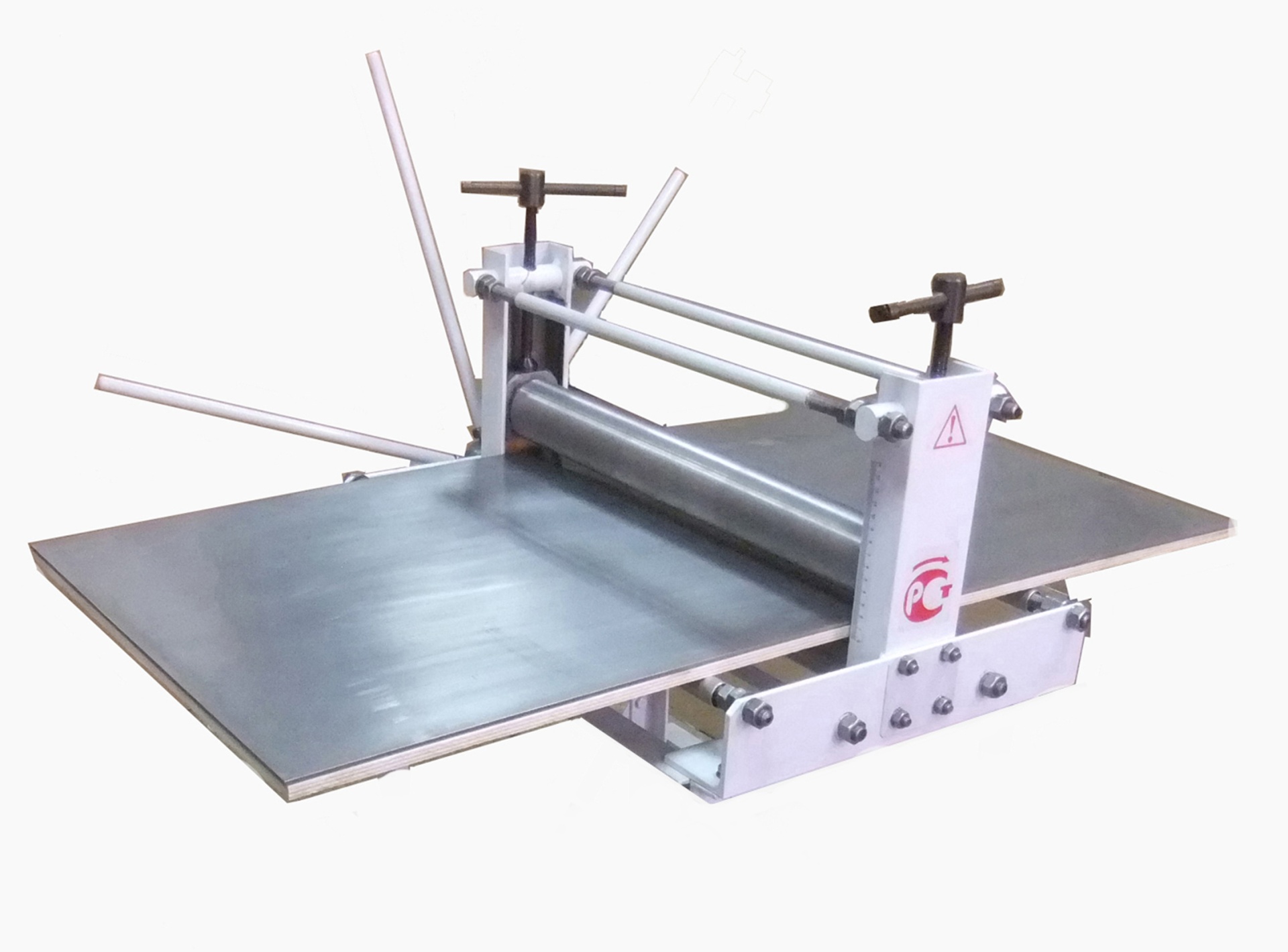

Исполнение: настольное / напольное на подставке
Модификации:
1) Станки легкой серии: максимальное давление между валами – до 1,0 тонны, валы 50 – 80мм, вес 40 – 65кг, привод – спицевое колесо)
ОФП-300л – талер 310х500мм, исполнение настольное
ОФП-400л – талер 410х700мм, исполнение настольное
ОФП-500л – талер 510х900мм, исполнение настольное
ОФП-600л – талер 610х900мм, исполнение настольное
2) Станки тяжелой серии: максимальное давление между валами – 1,5-4,0 тонны, валы 50 – 140(200)мм, вес 50 – 300(450)кг, привод – спицевое колесо без / с редуктором, без / с электромеханической подачей.
ОФП-500 – талер 510х900мм, исполнение настольное / напольное
ОФП-600 – талер 610х900мм, исполнение настольное / напольное
ОФП-600т – талер 610х1230мм, исполнение настольное / напольное
ОФП-700 – талер 710х1230 (1500)мм, исполнение настольное / напольное
ОФП-800 – талер 810х1230 (1500)мм, исполнение настольное / напольное
ОФП-900 – талер 910х1230 (1500)мм, исполнение настольное / напольное

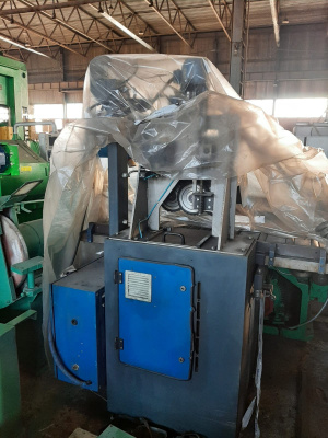

Продаем фрезерный станок Alme Gerima MMС-600 .Продаем со склада в Челябинске фрезерные станки:- 6Р13 , 6Р82 , 6Т12Ф20 , Alme Gerima MMС-600-15 .Стоимость договорная. Большой выбор...
