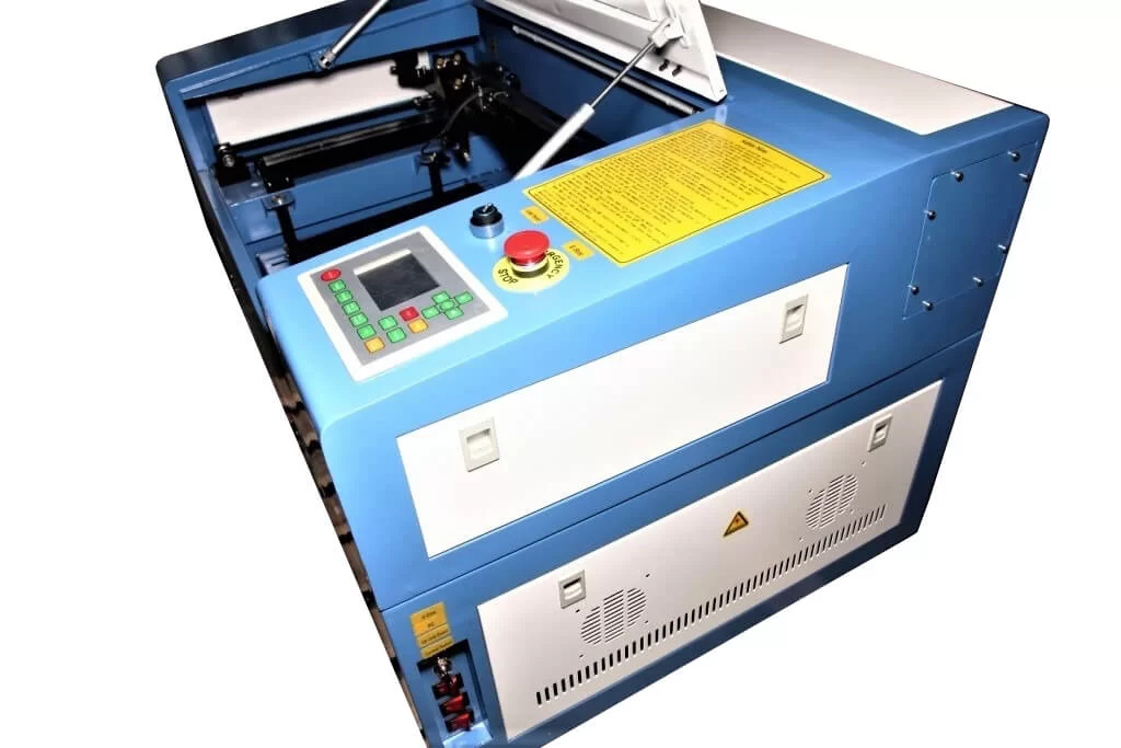

Рабочее поле: 500×300 мм. Лазерная трубка: 50 Вт. Настольный лазерный гравер, резка до 6 мм, гравировка на изделии до 200 мм. Автономная работа. Регулируемая рабочая поверхность. Датчик хода воды. Трехфазные двигатели. Возможность установить поворотное устройство.
Технические характеристики лазерного гравера W 0503:
Точность позиционирования, мм
до 0,05
Минимальный размер гравировки буквы, мм
1,5×1,5
Зеркала
D25
Линза
ZnSe D20 f50
Двигатели
Шаговые двигатели (трехфазные)
Рабочее поле, мм
500×300
Система управления
Ruida RDC6442G
Программное обеспечение
RD Works
Перемещение
Линейные направляющие PMI 15 мм
Интерфейс подключения
LAN
Срок службы лазерной трубки, ч
1500
Драйверы ШД
Leadshine 3DM580 (2)
Потребляемая мощность, Вт
1000
Поддерживаемые графические форматы
AI, DXF, PLT, PDF, BMP, GIF, JPEG, PNG
Рабочий стол
Ламели
Скорость гравировки, мм/с
до 700
Скорость резки, мм/с
до 500
Охлаждение
Водяное
Гарантия
1 год
Электропитание, В
220
Лазерная трубка
NoName / можно укомплектовать лазерной трубкой др. производителя
Мощность лазерной трубки, Вт
50
Блок розжига
HY-T50-HX
Вес (нетто), кг
82
Размер станка (ДхШхВ), мм
1020x650x580
Глубина опускания стола, мм
200
Сквозной стол
Да
