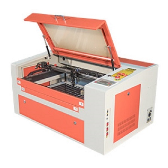

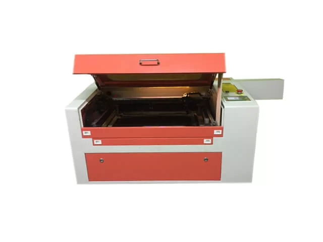

Рабочее поле: 600×400 мм. Лазерная трубка: 80 Вт. Ручной подъемный рабочий стол. Трехфазный двигатель. Система управления Ruida. Резка и гравировка дерева, оргстекла, кожи, резины, фанеры и др. Подключается к ПК через USB. Сквозной стол.
Точность позиционирования, мм
до 0,03
Минимальный размер гравировки буквы, мм
1×1
Зеркала
D25
Линза
ZnSe D20 f50
Двигатели
Шаговые двигатели (трехфазные)
Рабочее поле, мм
600×400
Система управления
Ruida RDC6442G
Программное обеспечение
RD Works
Перемещение
Линейные направляющие PMI 15 мм
Интерфейс подключения
LAN
Срок службы лазерной трубки, ч
6000
Драйверы ШД
3DM580 (2)
Потребляемая мощность, Вт
1500
Поддерживаемые графические форматы
AI, DXF, PLT, PDF, BMP, GIF, JPEG, PNG
Рабочий стол
Ламели
Скорость гравировки, мм/с
до 700
Скорость резки, мм/с
до 500
Охлаждение
Водяное
Гарантия
1 год
Электропитание, В
220
Лазерная трубка
Lasea F2
Мощность лазерной трубки, Вт
80-95
Блок розжига
HY-T80-HX
Вес (нетто), кг
110
Размер станка (ДхШхВ), мм
1140x770x570
Глубина опускания стола, мм
215
Сквозной стол
Да
