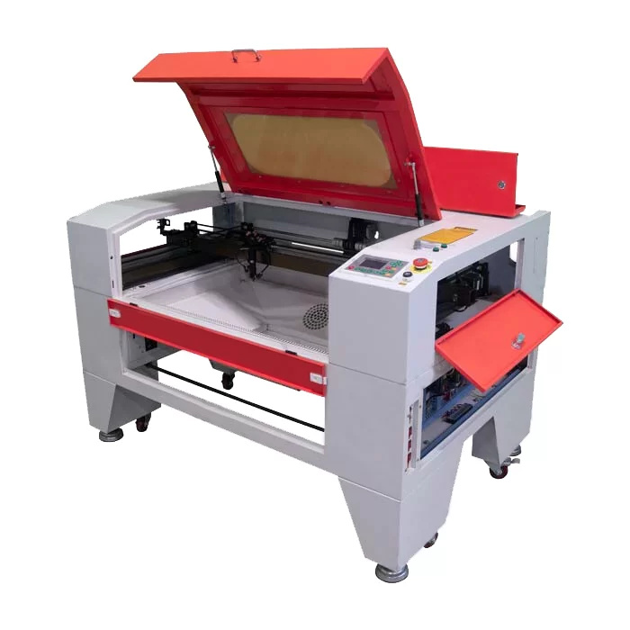

Рабочий стол: 900×600 мм. Лазерная трубка: 80-90 Вт. Автоматический подъемный стол. Трехфазный двигатель. Система управления Ruida. Ламелевый рабочий стол. Сувенирное и рекламное производство. Дерево, акрил, бумага, камень, картон, ПЭТ, резина и др. Подключается к компьютеру через USB.
Технические характеристики:
Глубина опускания стола, мм
160
Сквозной стол
Да
Точность позиционирования, мм
до 0,05
Минимальный размер гравировки буквы, мм
1,5×1,5
Зеркала
D25
Линза
ZnSe D20 f50
Двигатели
Шаговые двигатели (трехфазные)
Рабочее поле, мм
900×600
Система управления
Ruida RDC6442G
Программное обеспечение
RD Works
Перемещение
Линейные направляющие PMI 15 мм
Интерфейс подключения
LAN
Срок службы лазерной трубки, ч
7500
Драйверы ШД
Leadshine 3DM580 (2)
Потребляемая мощность, Вт
1200
Поддерживаемые графические форматы
AI, DXF, PLT, PDF, BMP, GIF, JPEG, PNG
Рабочий стол
Ламели
Скорость гравировки, мм/с
до 700
Скорость резки, мм/с
до 500
Охлаждение
Водяное
Гарантия
1 год
Электропитание, В
220
Лазерная трубка
Yongli R3
Мощность лазерной трубки, Вт
80-90
Блок розжига
HY-T100-HX
Вес (нетто), кг
205
Размер станка (ДхШхВ), мм
1500x1200x660 мм (без ножек)
Автоматический подъем стола
Да
