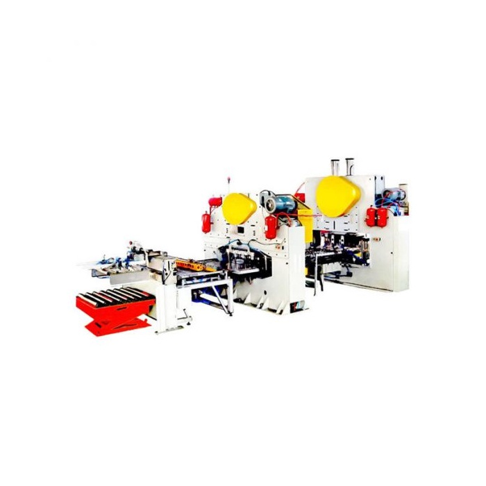

Автоматическую линию производства цельнотянутой банки GW-270
Обновлено 29.05.2024 940494
  • Модель: GW-270
  • Производительность: 270 банок/мин
  • Типа / размер банки: №8 (Цельнотянутая, Ø99мм, H=50.1мм)
  • Используемый материал для изготовления: Алюминий листовой, лакированный
Автоматическая система подачи:
  • Скорость подачи: 50 – 180 листов / мин
  • Допустимый размер листа: 600 х 600 мм / 1050 х 1050 мм
  • Допустимая толщина листа: 0,1 – 0,5 мм
  • Максимальный вес стопы жести: 2,5 тонн
  • Требуемое давление сжатого воздуха: 6 бар
  • Описание: Одиночный механический захват. Платформа подачи с ЧПУ, устройство автоматической подачи, датчик контроля двойных листов, гидравлический подъемный стол и аксессуары, пульт управления Panasonic, 10 дюймовый сенсорный дисплей, 3-осевая система серводвигателей с ЧПУ от Panasonic, автоматический сбор отходов
  • Мощность: <7 кВт
Портальный пресс:
  • Модель: 120Т
  • Номинальная сила: 1200 кН
  • Производительность: до 100 циклов / мин
  • Ход слайда: 170 мм
  • Максимальная высота набора пресс-форм: 500 мм
  • Максимальная регулировка высоты штампа: 20 мм
  • Подставка / рабочий стол: 400 х 1200 мм
  • Площадь слайд-блока: 350 х 1000 мм
  • Мощность: 18,5 кВт
  • Вес: 15,5 т
Паллетоукладчик:
  • Скорость укладки на поддоны: 2,5 слоев / мин
  • Допустимый диаметр банки: 52 – 153 мм
  • Максимальная высота штабелирования: 1,7 м (включая поддон)
  • Размер поддона: 1200 х 1000 мм
  • Мощность: 4 кВт
Стрейч-машина:
  • Скорость поворотного стола: 0 – 10 кругов / мин
  • Диаметр вращающегося стола: 1500 мм
  • Высота колонны: 2900 мм
  • Максимальная высота намотки: 2800 мм
  • Применяемый тип пленки: LLPDE
  • Ширина пленки: 280 – 500 мм
  • Максимальный вес загрузки поддона: 800 кг
  • Электропитание: 220В, 50 / 60 Гц
  • Мощность: 1,5 кВт
