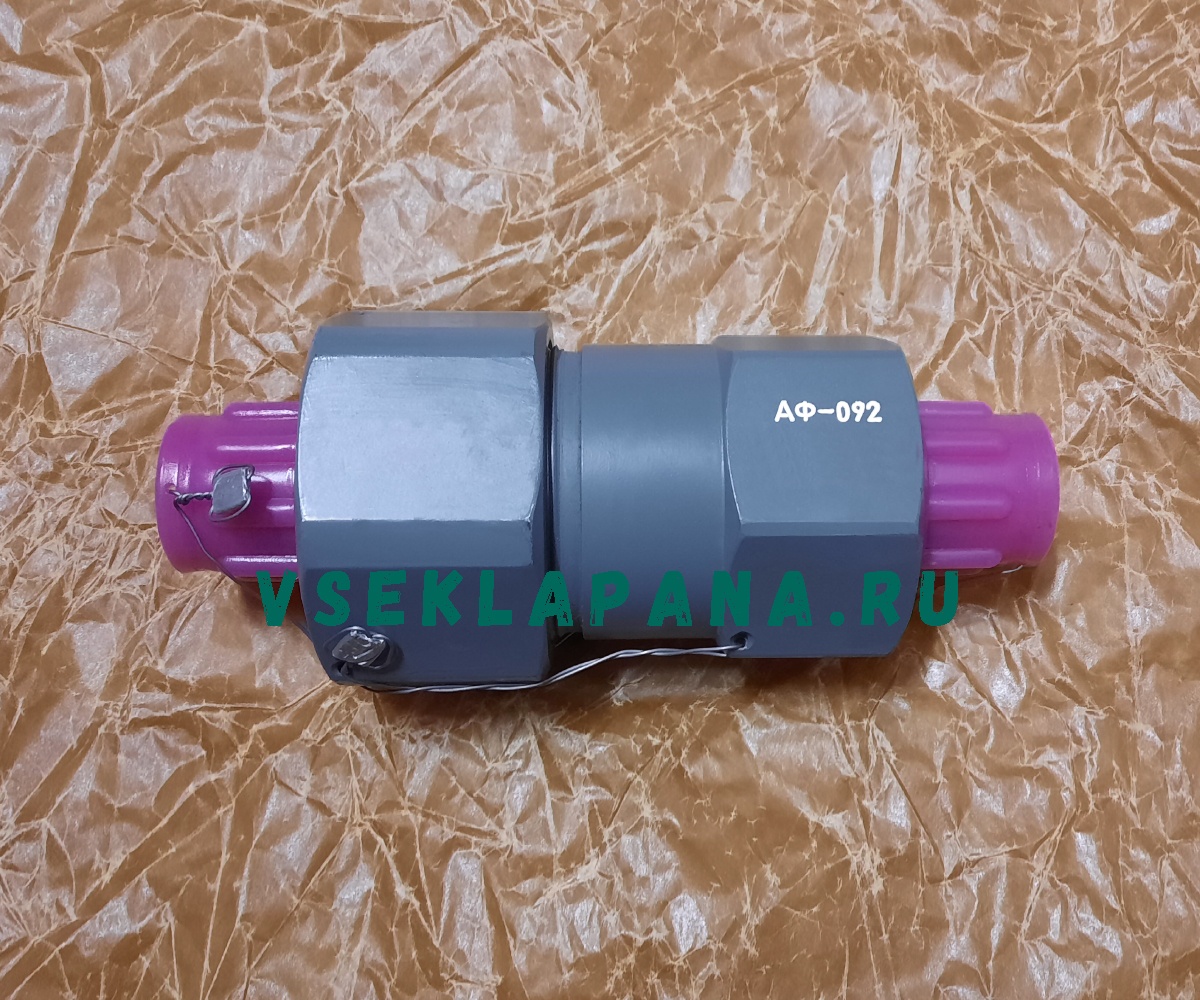

Фильтр газовый АФ-005М Ду20, Рр 400.В наличии - 8шт.
Фильтр АФ-092
Давление рабочей среды, кгс/см2 — 400;
Проход Dу, мм — 20;
Рабочая среда — воздух, азот, гелий, аргон;
Фильтрующий материал, тонкость фильтрации — сетка 20 мкм;
Присоединительные размеры штуцеров, мм — М30х1,5;
Число срабатываний — 4000;
Расход для воздуха, кг/с — 2,0;
Габаритные размеры, мм — 150х87х75;
Масса, кг — 2,3
Фильтр АФ-092 предназначен для очистки трубопроводного газа от пыли, ржавчины, смолистых веществ и других твёрдых частиц газовых, пневматических и различных общепромышленных систем. Рабочее положение любое. Фильтр АФ-092 работоспособен при температуре от -50С° до +50С°.
Арматура с хранения, с консервации. Заводские пломбы, заглушки.Паспорта.
Купить фильтр АФ-092 в Москве.
