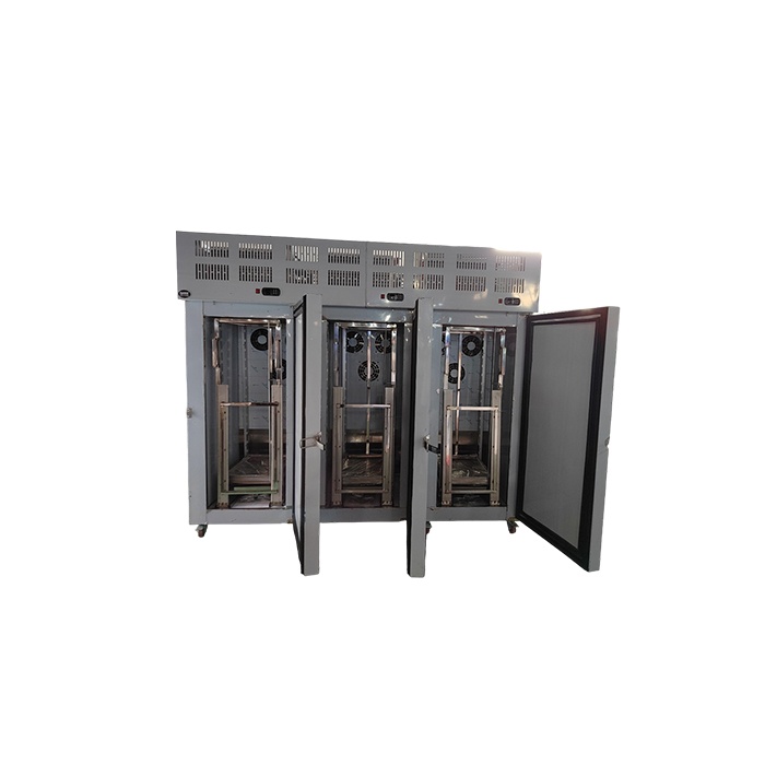

Камеру шоковой заморозки на 3 тележки IDB-45
Обновлено 29.05.2024 940587
  • Модель: IDB-45
  • Размер подносов: 600 х 400 х 25 мм
  • Количество подносов на шпильке: 10 подносов
  • Расстояние между подносами: 120 мм
  • В комплект входит: 3 шпильки и 30 подносов
  • Объем камеры: 1800 литров
  • Производитель компрессора: Tecumseh
  • Мощность компрессора: 3 л.с. х 3 шт.
  • Сила электрического тока: 16 А
  • Контроль температуры: цифровой
  • Тип охлаждения: воздушное охлаждение
  • Функция разморозки: автоматическая разморозка
  • Материал трубы испарителя: медь
  • Материал камеры: нержавеющая сталь 304
  • Напряжение и частота: 3-фазные 380 В/50 Гц
  • Общая мощность: 8000 Вт
  • Материал изоляции: полиуретан высокой плотности толщиной 10 см
  • Тип хладагента: R452a/R404a
  • Количество вентиляторов: 9 шт.
  • Дверной замок: есть
  • Ножные ролики с тормозом: есть
  • Диапазон температур: полиуретан от -45 0С до 0 0С (40 минут замораживания до 45 0С без загрузки продуктов)
  • Время замораживания: около 2 часов для продуктов из теста
  • Количество дверей: 3 двери
  • Внутренние размеры морозильной камеры: 580 х 720 х 1430 мм
  • Габаритные размеры камеры: 2480 х 1120 х 2150 мм
  • Габаритные размеры упаковки: 2600 х 1250 х 2250 мм
  • Вес: 800 кг
