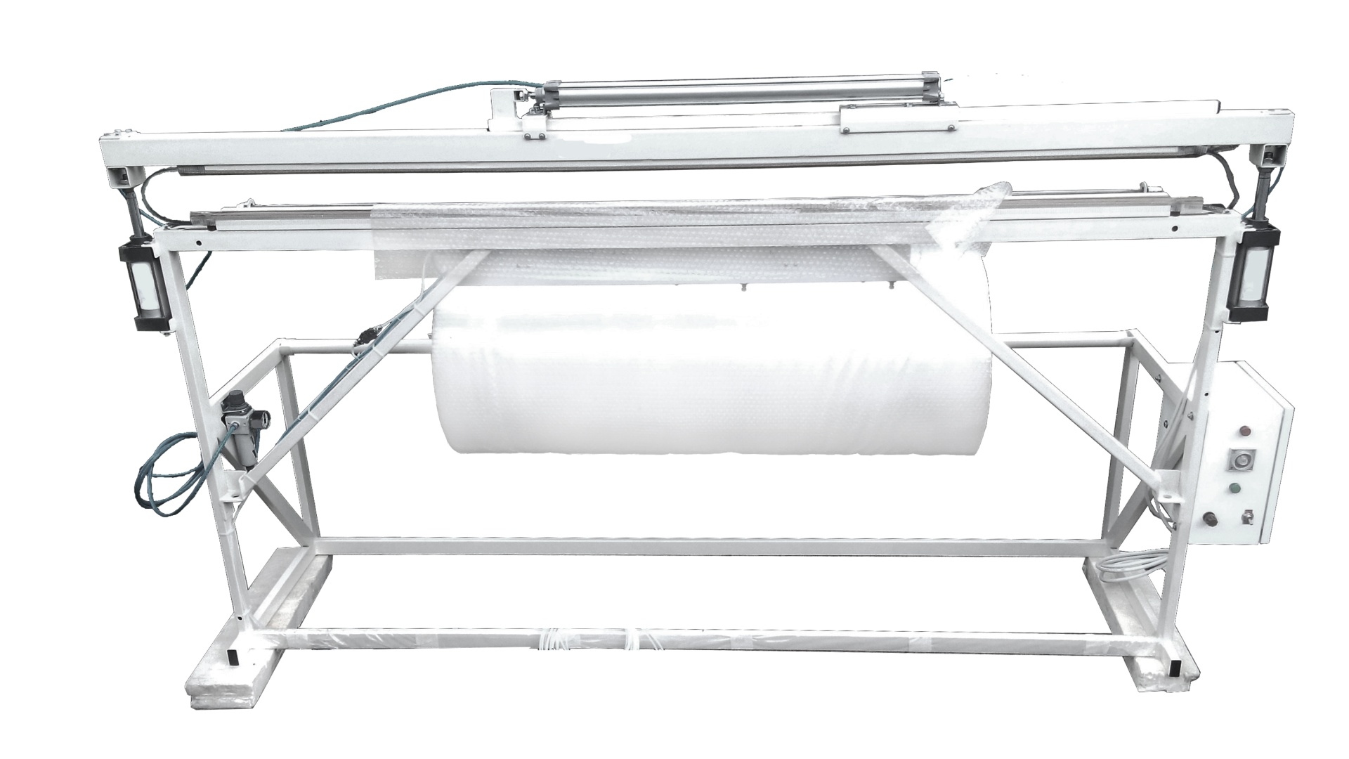

Станок для производства вкладышей в биг-беги и мешки
Обновлено 23.09.2026 940843
Полуавтоматический станок предназначен для изготовления прямоугольных вкладышей из рукавной полиэтиленовой пленки с толщиной до 600 мкр. и максимальной шириной 2000 мм. Сваривание пленки производится за счет импульсной сварки. Время сварки можно регулировать в зависимости от толщины пленки. Привод блока нагревательных элементов и отрезания пленки после сваривания пневматический и производится в автоматическом режиме. Подача пленки в зону сваривания в ручном режиме.
Производительность: 6 заготовок в минуту
Давление воздуха: 6-8 бар
Подача материала: ручная
Потребляемая мощность: 5 кВт
Габаритные размеры (Д х Ш х В), м: 2.5 х 1.25 х 0.6
Вес, кг: 140
