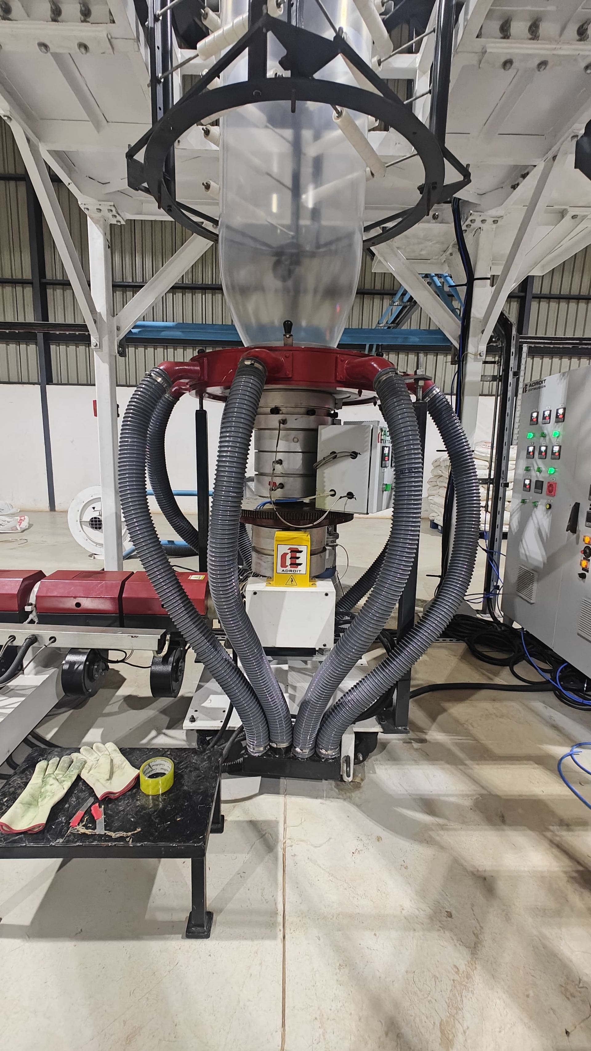

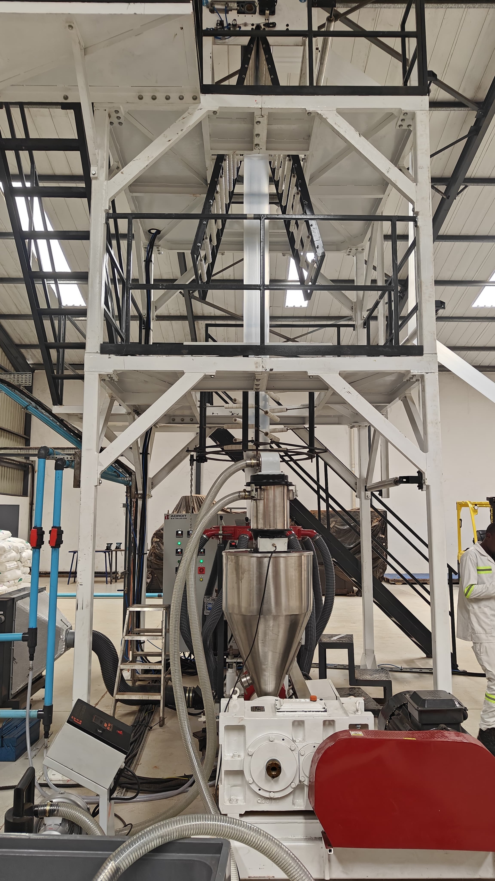

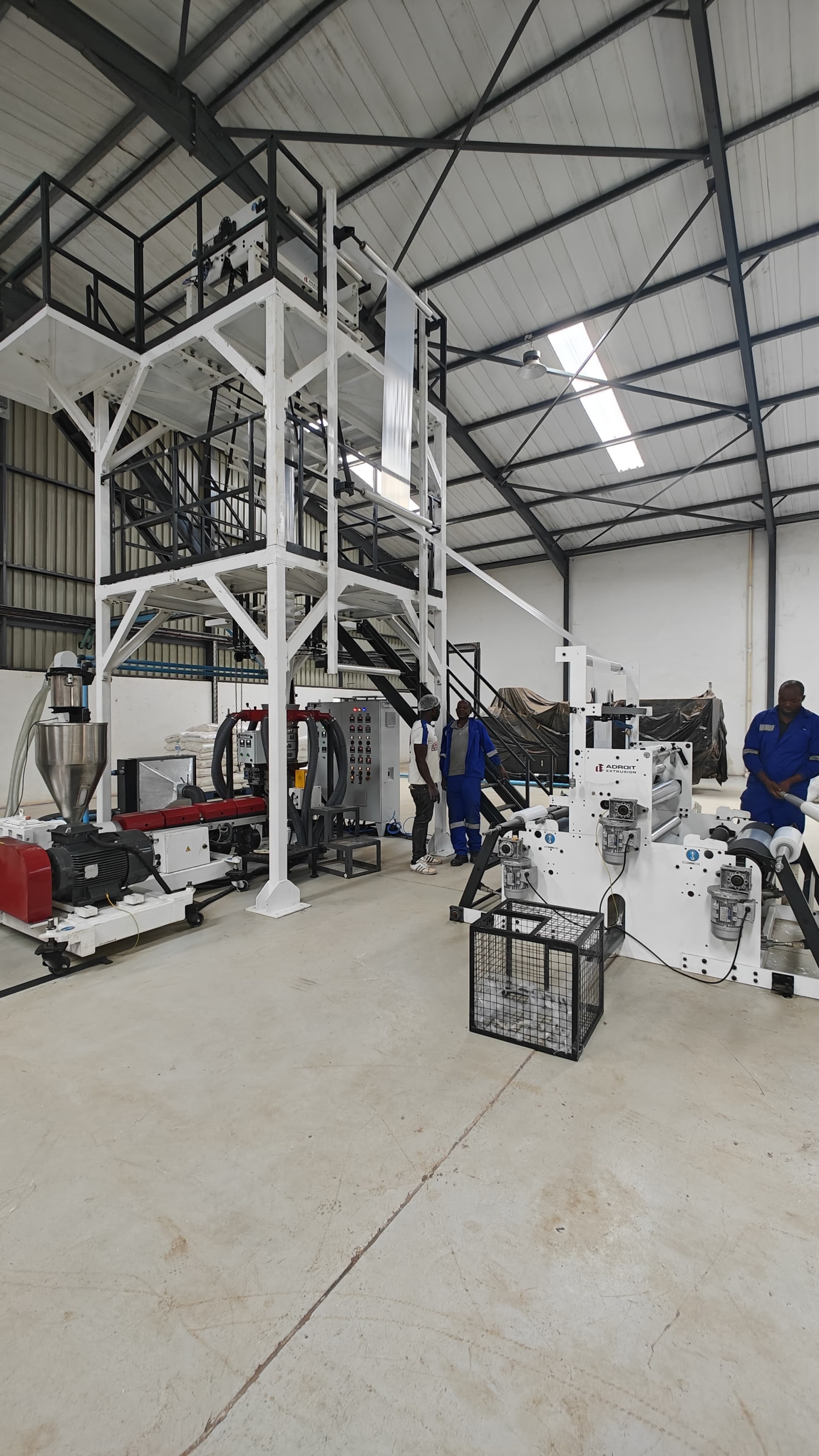

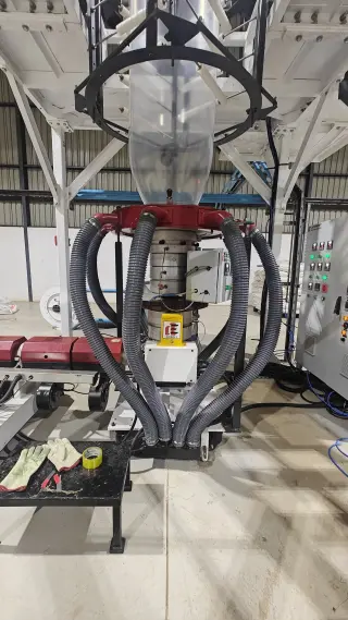

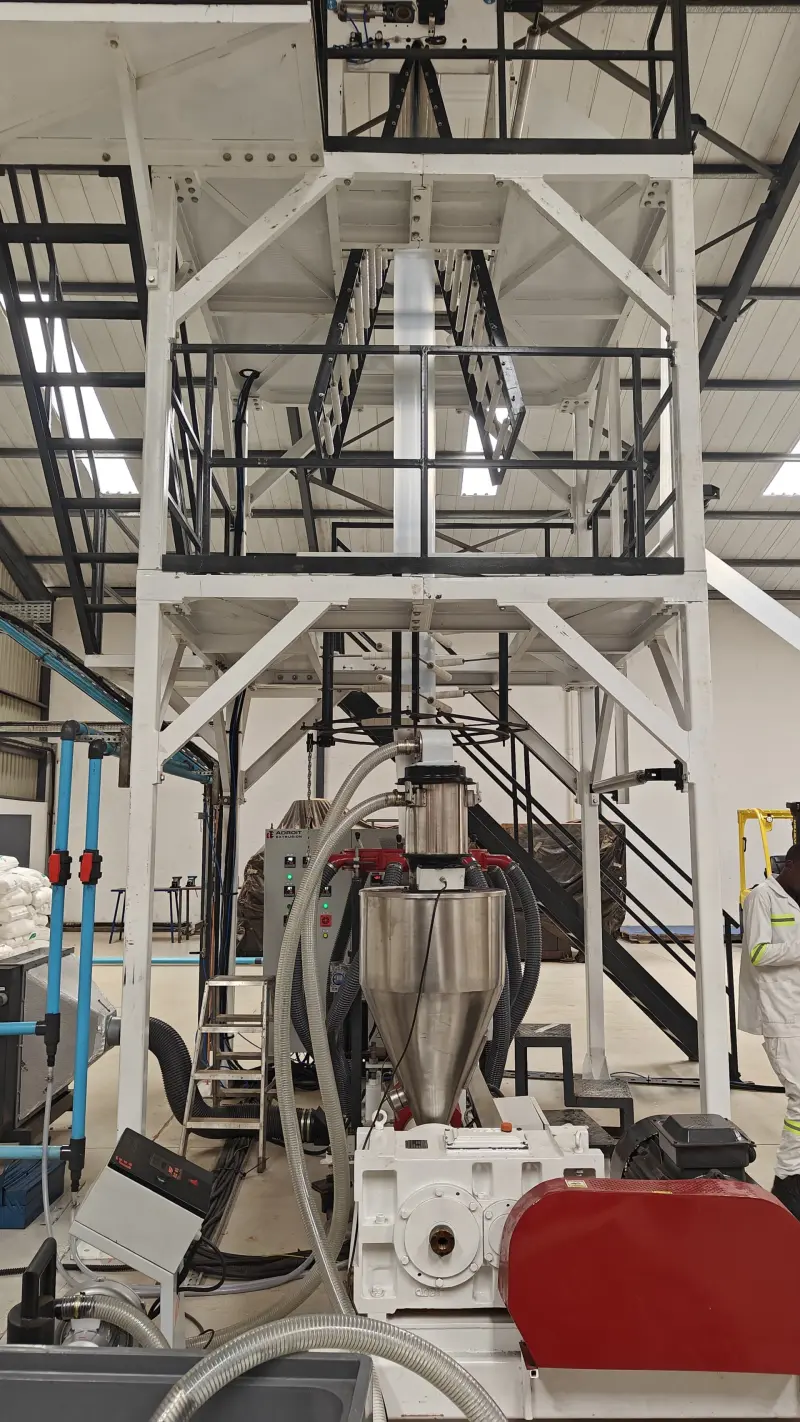

Экструдер, линия выдува однослойной полиэтиленовой пленки
Обновлено 23.09.2026 941055
Конечный продукт – высококачественная однослойная пленка.
Производительность, максимальная    130-150 кг/ч
Сырье  LDPE/HDPE
Толщина  20-150  микрон
Ширина плоской пленки, максимальная  1500 мм
Экструдер:
Диаметр шнека      75 мм – один шнек, устойчивый прочный каркас.
Значение L/D          30:1
Скорость шнека, об/мин.    90
Система нагрева            керамические нагреватели
Зоны нагрева                2 зоны, на цилиндре
Головка однослойная:
Материал конструкции     Закаленная высокопрочная легированная сталь.
Обработка поверхности     хромированные пластины и тщательно отполированные дорожки для расплава.
Размер головки                 диаметр в соответствии с шириной и зазором губ
Зоны нагрева                    2 зоны
Вращение головки             обеспечено
Прижимные валы:
Основные прижимные валы       2 шт. на подшипниках. (1 шт. - хромированный и 1 шт. -резиновый пневматический)
Ширина вала, мм                      1625
Привод                                    мотор ПТ 2 ЛС с частотно-регулируемым приводом

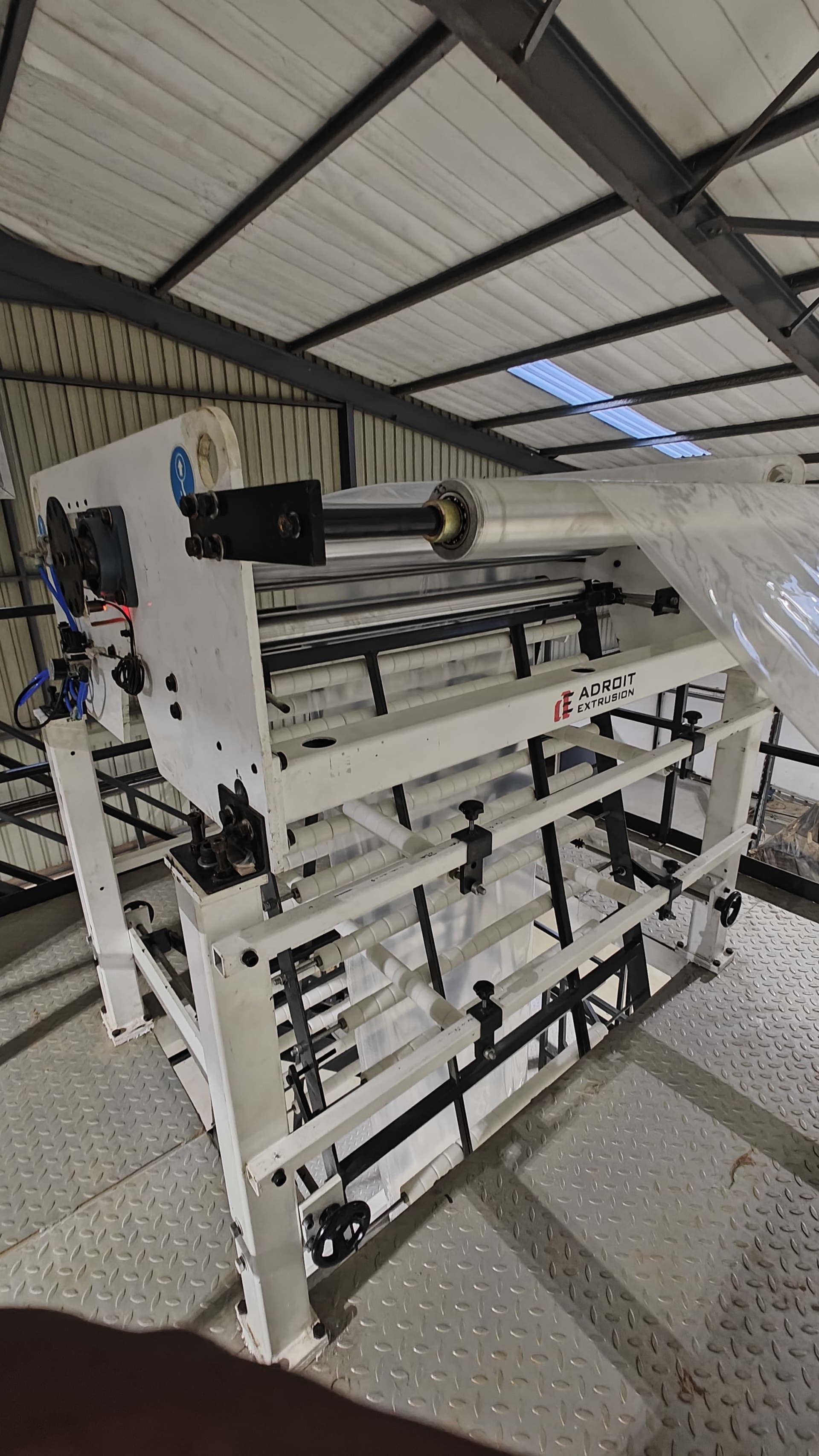

 Моталки:
 Поверхностного типа        ширина полотна, макс., мм – 1500, смена в ручном режиме
Диаметр рулона               300 мм или 100 кг; сматывающий ролик перед барабанным
роликом для намотки без складок.
Электрические узлы:
Панели                                 пудровое напыление, вытяжки
Синхронизация                    для приводов прижимных роликов и моталок
Распределительное устройство        Schneider или эквивалент
Датчики температуры                     Fuji или эквивалент (точность +/- 1 град. С)
Приводы                                        Delta или эквивалент
Общая подсоединенная нагрузка      76 кВт
Напряжение                                    415 В, 50 Гц, с N
Перепады напряжения                    + /- 5%
