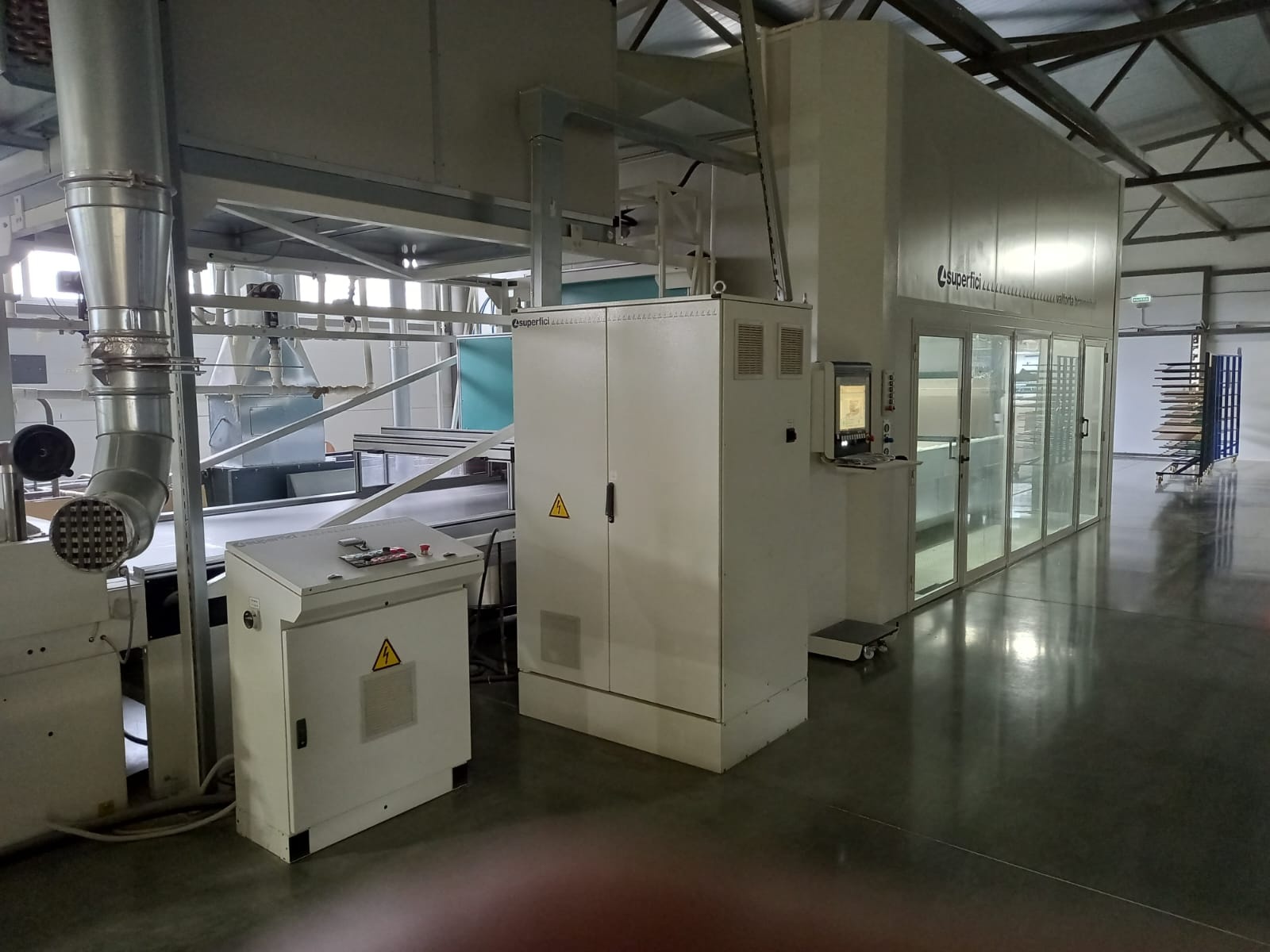

Автоматический распылительный робот имеет следующую конструкцию:
Жесткая конструкция, несущая каретку с покрасочным манипулятором.
Покрасочный манипулятор перемещается по прецизионным линейным
направляющим, гарантирующим большую плавность движений и высокую
скорость позиционирования.
Для привода по координатным осям применяются безколлекторные двигатели.
Ось Х: продольное перемещение
- рабочая длина распыления:   3100 мм
Ось Y: поперечное перемещение
- рабочая ширина распыления:   1300 мм
Ось Z: вертикальное  перемещение от 0 до 350 мм
- максимальная толщина плиты:    200 мм
Ось R: поворот 360º
Ось Р: позиционирование пистолета для покраски кромки.
Покрасочный манипулятор рассчитан на установку четырех распылительных
пистолетов для покраски поверхности и одного пистолета для покраски кромок
изделия

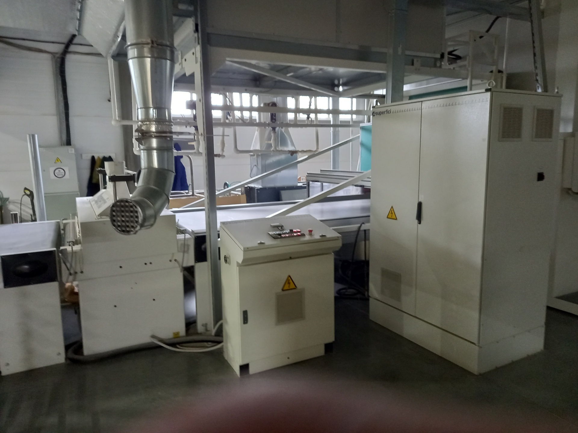

Герметичная камера оснащена потолочным фильтром большой площади и
вентиляторами для нагнетания воздуха. Внутри камеры располагается
центральная часть установки, включающая конвейер, несущую раму и зону
 распыления. Для нагнетания воздуха в камеру применяются вентиляторы с
 общей производительностью 18000 м3/ч. В камеру имеется доступ с обеих
 боковых сторон благодаря широким дверям.
Сканирующее устройство на входе установки служит для распознавания
 размеров, контуров и положения заготовок.
Расстояние между фотодиодами – 10 мм.
Обработка данных, полученных от сканирующего устройства, и оптимизация
цикла распыления производится при помощи устройства электронного
 управления.

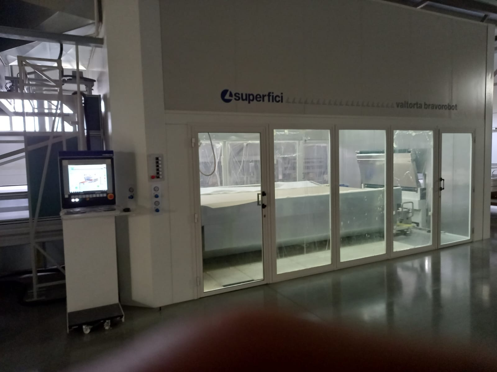

Управляющее программное обеспечение работает в среде Windows.
Его простой, интуитивно понятный интерфейс с трёхмерной графикой позволяет
задавать все параметры покраски. Программное обеспечение выводит на экран
 регистрируемые заготовки и производит автоматический расчет оптимальных
траекторий распыления.
Требуемая управляющая программа формируется простым образом из заранее
запрограммированных макро-процедур.
В устройстве управления предусмотрены различные вспомогательные функции,
Среди которых – процедура промывки пистолетов.

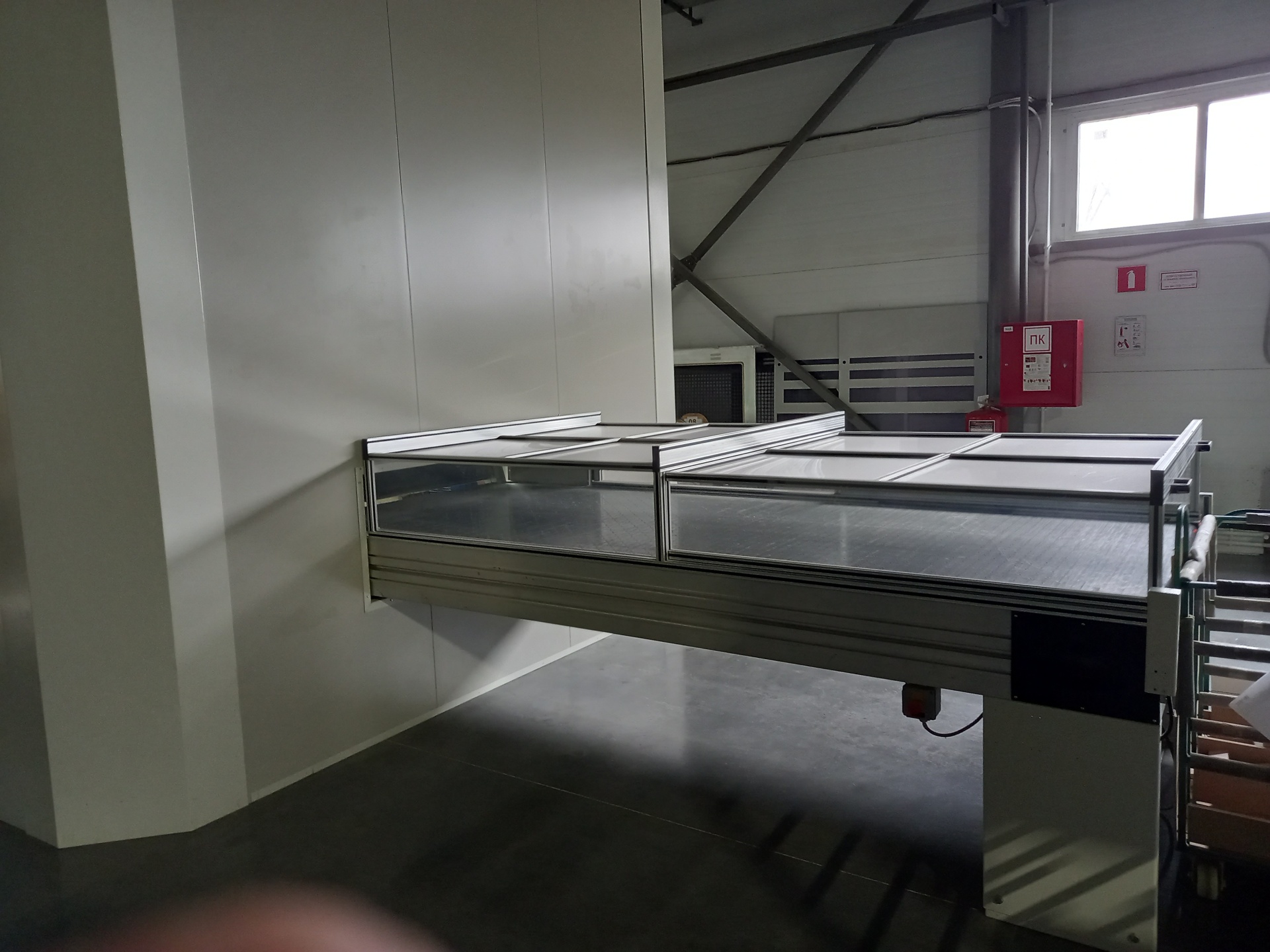

Возможна работа установки в режиме потоковой покраски с возвратно-
поступательным движением манипулятора и непрерывном движением ленточного
 конвейера.
Устройство электронного управления находится внутри аппаратного шкафа, в
котором расположена вся управляющая автоматика.
ОБЩИЕ ДАННЫЕ:
Максимальные размеры заготовок:    1300*3100 мм
Скорость распыления:                     от 40 до 140 м/мин
Скорость загрузки и выгрузки:             20 м/мин
Габаритные размеры:                           13700*4000*4000 мм
Распылительный робот в данном исполнении используется для нанесения клея ПВА. В случае использования для лакокрасочных материалов необходима замена распылительных пистолетов и насоса (стоимость комплекта 20 000евро).
