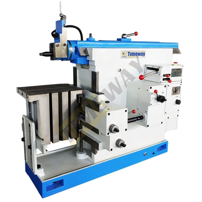

Строгальный станок модели SM-500 (7305) применяют в ремонтных и производственных цехах, в единичном и серийном производствах. На оборудовании этого типа выполняют строгальные работы на горизонтальных, вертикальных и наклонных поверхностях (как плоских, так и фасонных). На станке делают прорезания пазов, канавок. Конструкция станка обладает достаточной жесткостью, чтобы обеспечить точность получаемых изделий. Удобная эргономика расположения органов управления обеспечивает простою и быструю наладку
Технические характеристики поперечно-строгального станка SM-500:
| Параметр | Ед. измерения | SM-500 |
| Ход ползуна | мм | 500 |
| Расстояние от опорной поверхности резца до станины (вылет) | мм | 370 |
| Поперечное перемещение | мм | 525 |
| Вертикальное перемещение | мм | 270 |
| Ход салазок суппорта до входа в станину, | мм | 120 |
| Диапазон чисел двойных ходов ползуна, | мин-1 | 14, 20, 28, 40, 56, 80 |
| Угол поворота суппорта | градус | ±60⁰ |
| Сечение резца | мм | 20х30 |
| Ширина Т-образных пазов | мм | 18 |
| Мощность главного привода | кВт | 3 |
| Размеры верхней рабочей поверхности стола | мм | 440х360 |
| Вес нетто/брутто | кг | 1650/1760 |
| Габаритные размеры | мм | 2000х1250х1400 |
