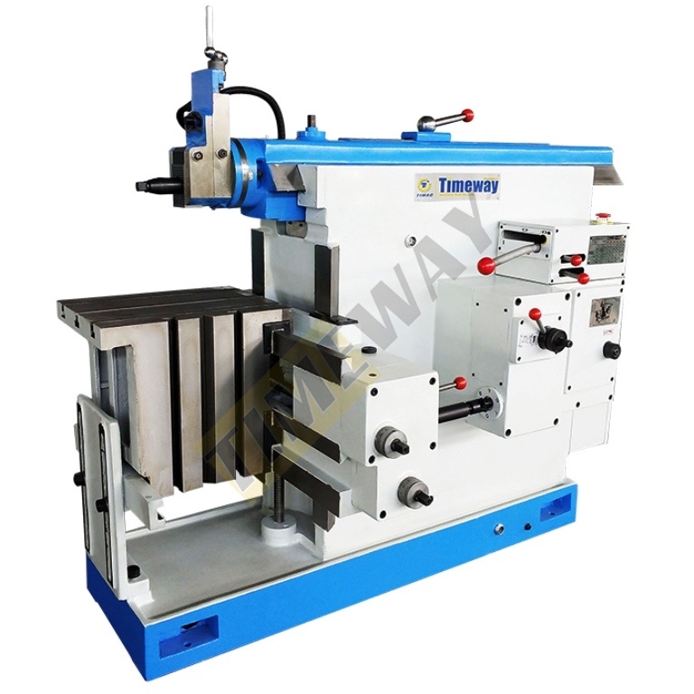

Строгальный станок модели SM-350 применяют в ремонтных и производственных цехах, в единичном и серийном производствах. На оборудовании этого типа выполняют строгальные работы на горизонтальных, вертикальных и наклонных поверхностях (как плоских, так и фасонных). На станке делают прорезания пазов, канавок. Конструкция станка обладает достаточной жесткостью, чтобы обеспечить точность получаемых изделий. Удобная эргономика расположения органов управления обеспечивает простою и быструю наладку

| Параметр | Ед. измерения | SM-350 |
| Ход ползуна | мм | 350 |
| Расстояние от опорной поверхности резца до станины (вылет) | мм | 330 |
| Поперечное перемещение | мм | 400 |
| Вертикальное перемещение | мм | 270 |
| Ход салазок суппорта до входа в станину, | мм | 110 |
| Диапазон чисел двойных ходов ползуна, | мин-1 | 32, 50, 80, 125 |
| Угол поворота суппорта | градус | ±90⁰ (с тисками ±55⁰) |
| Сечение резца | мм | 20х30 |
| Ширина Т-образных пазов | мм | 14 |
| Мощность главного привода | кВт | 1,5 |
| Размеры верхней рабочей поверхности стола | мм | 350х300 |
| Вес нетто/брутто | кг | 1100/1250 |
| Габаритные размеры | мм | 1530х930х1370 |
