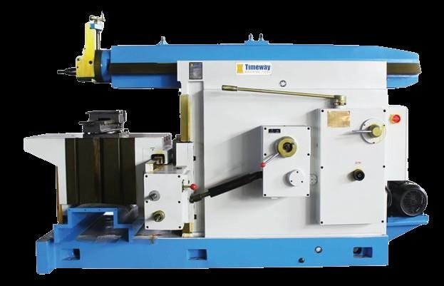

Строгальный станок модели SM-850 (7307) применяют в ремонтных и производственных цехах, в единичном и серийном производствах. На оборудовании этого типа выполняют строгальные работы на горизонтальных, вертикальных и наклонных поверхностях (как плоских, так и фасонных). На станке делают прорезания пазов, канавок. Конструкция станка обладает достаточной жесткостью, чтобы обеспечить точность получаемых изделий. Удобная эргономика расположения органов управления обеспечивает простою и быструю наладку
Технические характеристики поперечно-строгального станка SM-850:
| Параметр | Ед. измерения | SM-850 |
| Ход ползуна | мм | 850 |
| Расстояние от опорной поверхности резца до станины (вылет) | мм | 400 |
| Поперечное перемещение | мм | 710 |
| Вертикальное перемещение | мм | 360 |
| Ход салазок суппорта до входа в станину, | мм | 160 |
| Диапазон чисел двойных ходов ползуна, | мин-1 | 17, 24, 35, 50, 70, 100 |
| Угол поворота суппорта | градус | ±60⁰ |
| Сечение резца | мм | 30х45 |
| Ширина Т-образных пазов | мм | 22 |
| Мощность главного привода | кВт | 5,5 |
| Размеры верхней рабочей поверхности стола | мм | 800х450 |
| Вес нетто/брутто | кг | 2940/3090 |
| Габаритные размеры | мм | 2950х1325х1695 |
