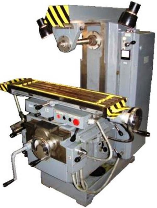

Горизонтально-фрезерный станок 6Т80 (6Т80Г) предназначен для выполнения операций фрезерования различных деталей из черных и цветных металлов и их сплавов в условиях серийного и мелкосерийного производства.
Мощный привод главного движения и тщательно подобранные передаточные отношения обеспечивают оптимальные режимы обработки при различных условиях резания и полное использование возможностей режущего инструмента.
Простота обслуживания и быстрая переналадка приспособлений и инструмента представляют значительные удобства при использовании станка в мелкосерийном производстве. Автоматическая система смазки узлов обеспечивает неприхотливость и надежность станка в самых жестких условиях эксплуатации.
Технические характеристики горизонтально-фрезерного станка 6Т80
| Наименование параметра | 6Т80 (6Т80Г) |
| Основные размеры ГОСТ | ГОСТ 165-81 |
| Класс точности по ГОСТ 8-82 | Н |
| Размеры рабочей поверхности стола (длина х ширина), мм | 200 х 800 |
| Наименьшее и наибольшее расстояние от торца вертикального шпинделя до стола, мм | - |
| Расстояние от оси горизонтального шпинделя до стола, мм | 0..360 |
| Расстояние от оси горизонтального шпинделя до хобота, мм | |
| Расстояние от оси шпинделя фрезерной головки до направляющих станины (вылет), мм | - |
| Наибольший диаметр фрезы, устанавливаемой на станке, мм | 100 |
| Рабочий стол 6Т80 | |
| Наибольшее перемещение стола продольное, мм | 560 |
| Наибольшее перемещение стола поперечное, мм | 220 |
| Наибольшее перемещение стола вертикальное механическое/ ручное, мм | |
| Наибольшие размеры заготовки, устанавливаемой на столе (длина_ширина_высота), мм | 800 х 260 х 400 |
| Максимальная нагрузка на стол (по центру), кг | 200 |
| Число Т-образных пазов Размеры Т-образных пазов | 3 |
| Перемещение стола на одно деление лимба продольное/ поперечное/ вертикальное, мм | 0,05/ 0,05/ 0,02 |
| Быстрый ход стола продольный/ поперечный/ вертикальный, мм/мин | 3,35/ 3,35/ 1,7 |
| Число ступеней рабочих подач стола | 18 |
| Пределы рабочих подач. Продольных и поперечных, мм/мин | 20..1000 |
| Пределы рабочих подач. Вертикальных, мм/мин | 10..500 |
| Угол поворота стола (в крайнем переднем положении), град | ±45 (-) |
| Усилие резания продольной, поперечной, вертикальной подач, Н | |
| Шпиндель 6Т80 | |
| Частота вращения шпинделя фрезерной головки, об/мин | - |
| Количество скоростей вертикального шпинделя | - |
| Частота вращения горизонтального шпинделя, об/мин | 50..2240 |
| Количество скоростей горизонтального шпинделя | 12 |
| Перемещение пиноли (гильзы) вертикального шпинделя, мм | - |
| Перемещение пиноли шпинделя на одно деление лимба, мм | - |
| Перемещение пиноли шпинделя на один оборот лимба, мм | |
| Поворот головки шпинделя к станине/ от станины, град | - |
| Поворот головки шпинделя в продольной плоскости, град | - |
| Наибольший крутящий момент на горизонтальном шпинделе, Н.м | 155 |
| Наибольший крутящий момент на вертикальном шпинделе, Н.м | - |
| Эскиз конца горизонтального шпинделя по ГОСТ 836-72, ГОСТ 24644-81 | 40 |
| Эскиз конца шпинделя фрезерной головки по ГОСТ 836-72, ГОСТ 24644-81 | - |
| Масса фрезерной головки, кг | - |
| Привод и электрооборудование 6Т80 | |
| Количество электродвигателей на станке | 3 |
| Электродвигатель привода главного движения М1, кВт | 3,0 |
| Электродвигатель привода шпинделя поворотной головки М2, кВт | - |
| Электродвигатель привода подач М3, кВт | 0,75 |
| Электронасос охлаждающей жидкости М4, кВт | 0,12 |
| Габариты и масса станка 6Т80 | |
| Габариты станка (длина х ширина х высота), мм | 1600 х 1875 х 1528 |
| Масса станка 6Т80, кг | 1315 |
