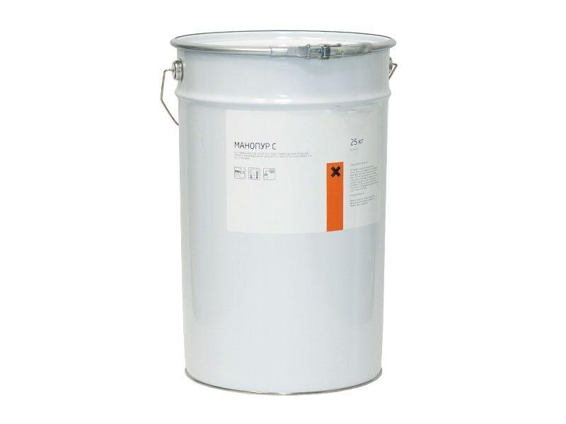

Манопур С – однокомпонентный продукт на основе полиуретановой смолы с низкой вязкостью без содержания растворителей с быстрым временем пенообразования при взаимодействии с водой. После полимеризации пена имеет высокую эластичность, водонепроницаемость и способность выдерживать динамические нагрузки. Продукт совместим со стальными, пластиковыми элементами сооружения. Материал является гидрофильным, то есть, при контакте с водой он набухает.
Упаковка
Ведро 10 кг, 20 кг, 25 кг
Области применения
-Для эластичной герметизации и заполнения влажных трещин в бетонных, каменных конструкциях, и сооружениях из кирпича.
-Для герметизации деформационных швов.
-Для устройства гидроизоляции железобетонных конструкций, подверженных динамическим нагрузкам.
-Для консолидации грунтов.
Преимущества
-Быстрое время реакции: конец реакции через 2-5 мин
-Безусадочный материал
-Совместим со стальными и пластиковыми элементами
-Высокая эластичность
-Рекомендован для применения в конструкциях из натурального камня и кирпичной кладки
-Не содержит растворителей
