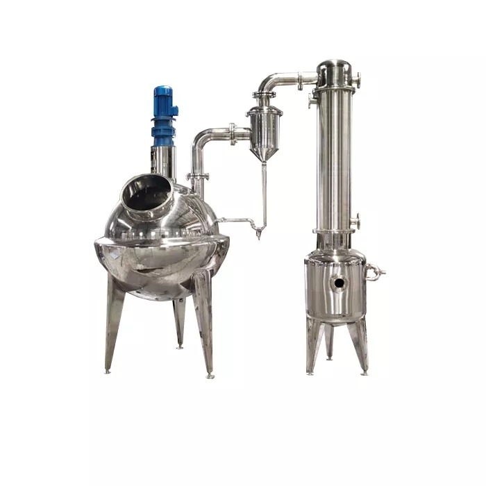

Вакуум выпарной аппарат QN-200
Обновлено 10.06.2024 941900
  • Модель: QN-200
  • Производительность испарения: 40 ~ 50 л/ч
  • Испарительная камера: Сферический резервуар общим объемом 383 л и эффективным объемом 200 л. Использует рубашку для теплообмена и площадь теплообмена 1.25 м2 (внутренний диаметр сферы 900 мм)
  • Объем бака для приема: Однослойный бак объемом 200 л
  • Мощность электронагрева: Мощность электрического нагрева составляет 12 кВт, оснащен взрывозащищенной электрической нагревательной трубкой
  • Перемешивающее устройство: Взрывозащищенный двигатель 3 кВт, оснащенный циклоидальным редуктором (Скорость перемешивания 23 об/мин), скребок из ПТФЭ
  • Парожидкостный сепаратор: Со средней перегородкой для предотвращения вспенивания материала
  • Рабочая среда: термомасло или горячая вода
  • Расчетное давление: -0.1 МПа
  • Рабочее давление: <0.09 МПа
  • Расчетная температура: 100 ℃
  • Рабочая температура: 60-80 ℃
  • Изоляционный материал: Пенополиуретан (толщина 50 мм)
  • Конденсатор: трубчатый (площадь теплообмена составляет 12м2)
  • Габариты: 2400х1300х2500 мм
  • Вес: 1100 кг
