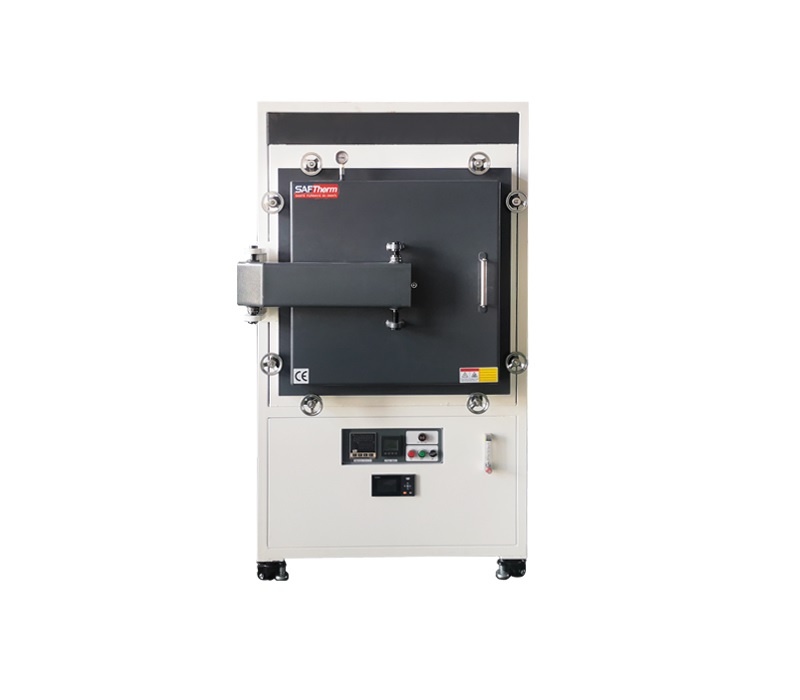

Печь STQ-125-12
Обновлено 09.06.2024 941907
  • Модель: STQ-125-12
  • Размер внутренней камеры: 500х500х500 мм
  • Нагревательный элемент: резистивная проволока из высокотемпературного сплава HRE. Резистивная проволока спирально намотана на керамическую трубку и равномерно расположена с левой и правой стороны и в нижней части печи. Она нагревается с трех сторон. Резистивная проволока легко заменяется
  • Номинальная максимальная температура: 1200 ℃
  • Долгосрочная рабочая температура: 1100 ℃
  • Скорость нагрева: 1-10 ℃/мин, можно свободно регулировать в зависимости от процесса
  • Материал печи: Используется муллитовый керамический материал. Муллитовый керамический материал является одним из новейших легких высокотемпературных изоляционных материалов в стране и за рубежом с отличными тепловыми свойствами. ударопрочность и термическая стабильность.Хорошая, низкая теплоемкость, низкая теплопроводность, экономия энергии более 50% по сравнению с традиционной печью из карбида кремния
  • Характеристики уплотнения: Дверца печи оснащена уплотнительным кольцом из ПТФЭ, а быстроразъемные болты затянуты, чтобы обеспечить уплотнение корпуса печи
  • Впускное и выпускное отверстия: Расположены в задней части корпуса печи и могут пропускать инертные защитные газы, такие как азот и аргон, оснащены шаровыми кранами
  • Терморегулятор: Интеллектуальный микропроцессорный PID-регулятор температуры, немецкий контроль регулирования напряжения Siemencon SCR, функция самонастройки параметров PID; программируемые 30 временных интервалов
  • Защита оборудования: Сигнализация перегрева и неисправности с автоматической защитой.
  • Точность контроля температуры: ±1 °C
  • Элемент измерения температуры: Термопара N-типа (диапазон измерения температуры 0–1300 ℃)
  • Напряжение: 380 В
  • Номинальная мощность: 21 кВт
  • Габариты: 1200х1200х1650 мм
  • Вес: 650 кг
