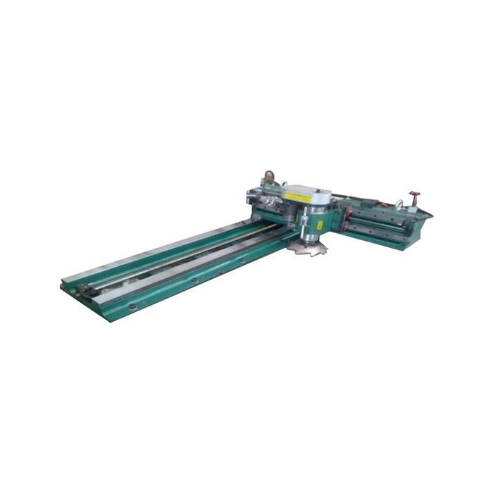

Мобильный фрезерный станок для обработки металла LMC4000
Обновлено 11.06.2024 942027
  • Модель: LMC4000
  • Ось Х: 4000 мм
  • Ось Y: 325 мм
  • Ось Z: 50 мм
  • Перемещение стойки инструмента: 150 мм
  • Привод электрический:
  • Шпиндель: 2 кВт, серводвигатель
  • Автоматическая подача: Мощная электрическая подача
  • Привод пневматический:
  • Шпиндель: 3,6 кВт
  • Автоматическая подача: 1 кВт
  • Привод гидравлический:
  • Шпиндель: 25 л.с, 60 л/мин
  • Частота вращения шпинделя: 0 – 640 об/мин
  • Конусность шпинделя: 40#
  • Диаметр резца: 200 мм
  • Цифровое считывание: Цифровая шкала по оси Z
  • Скорость подачи:
  • Электрический: 35 – 750 мм/мин
  • Пневматический: 0 – 80 мм/мин
  • Габариты (ДхШхВ): 4300х850х450 мм
  • Вес: 1000 кг
