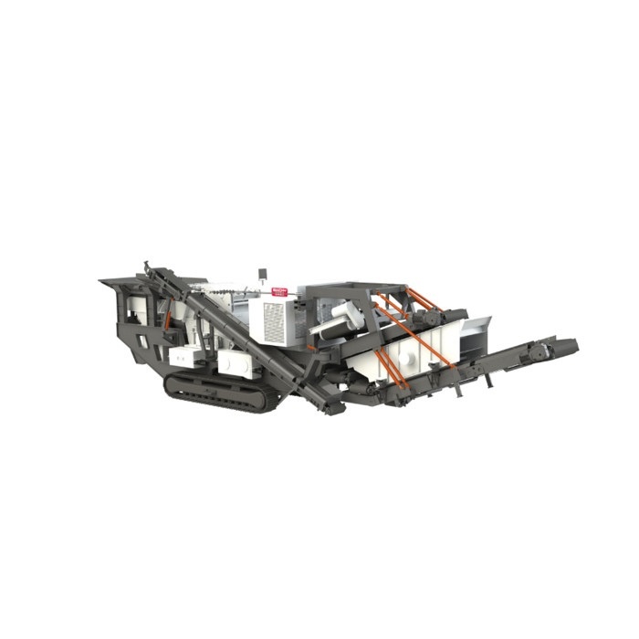

Роторную дробилку на гусеничном ходу YEF13TS
Обновлено 10.06.2024 942036
  • Модель: YEF13TS
  • Производительность: 200 – 500 т / ч
  • Общая мощность: 346.2 + 115 кВт
  • Габаритные размеры: 18500 х 3650 х 3900мм
  • Вес: 68 т
Питатель:
  • Модель: GZD1235
  • Режим привода: Моторный привод
  • Мощность мотора: 7, 5 кВт х 2
  • Производительность: 200-500 т/ч
  • Вместимость ковша: 4.5 м³
  • Максимальный размер подачи: 600 мм
  • Высота подачи: 3780 мм
Роторная дробилка:
  • Модель: PFW1315
  • Размер входного отверстия: 1335 х 1620 мм
  • Диапазон регулировки разгрузочного окна: 90-120 мм
  • Метод регулирования разгрузочного окна: гидравлический
  • Размер ротора: 1300 х 1500 мм
  • Мощность мотора: 280 кВт
Главный ленточный конвейер:
  • Модель: B1200х10000
  • Высота разгрузки: 3150 мм
  • Мощность двигателя: 15 кВт
  • Скорость: 1.6 м/с
Боковой ленточный конвейер:
  • Модель: B500х3800
  • Высота разгрузки: 2200 мм
  • Мощность двигателя: 3 кВт
  • Скорость: 1.6 м/с
Возвратный грохот:
  • Модель: 2YK1436
  • Мощность двигателя: 3, 7 кВт х 2
  • Размер ячеек: 5-100
  • Размер частиц: ≤80
  • Количество слоев экрана: 2
Разгрузочный ленточный конвейер под ситом:
  • Модель: B1200х6500
  • Высота разгрузки: 2600 мм
  • Мощность двигателя: 7.5 кВт
  • Скорость: 1.6 м/с
Промежуточный конвейер 1:
  • Модель: B500х2000
  • Высота разгрузки: 1300 мм
  • Мощность двигателя: 2.2 кВт
  • Скорость: 1.6 м/с
  • Промежуточный конвейер 2:
  • Модель: B500х2000
  • Высота разгрузки: 900 мм
  • Скорость: 1.6 м/с
Разгрузочный ленточный конвейер перед грохотом:
  • Модель: B500х4500
  • Высота разгрузки: 2000 мм
  • Скорость: 1.6 м/с
Возвратный ленточный конвейер:
  • Модель: B500х8600
  • Высота разгрузки: 3900 мм
  • Мощность двигателя: 4 кВт
  • Скорость: 1.6 м/с
Магнитный сепаратор:
  • Модель: RCYD1200
  • Толщина материала: 300 мм
  • Магнитная восприимчивость: 70 МТ
  • Высота подвески: ≤350
  • Адаптируемая скорость ленты: ≤2.5 м/с
Двигатель:
  • Модель: Deutz BF8M1015CP-L A G5
  • Максимальная мощность: 560 кВт
  • Диаметр цилиндра: 132 мм
  • Ход поршня: 145 мм
  • Скорость: 1500 об/мин
  • Расход топлива: 220 г/кВт.ч
  • Конструкция двигателя: 8-цилиндровый V-образный
