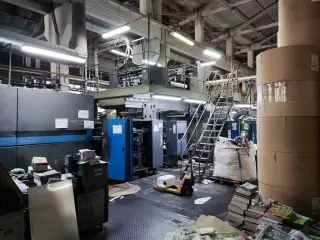

ЮлМашСрочная продажа !!!
Год: 2000
Рубка: 630 мм
Ширина полотна: 965 мм – максимум
420 мм – минимум
Спецификация:
Максимальная скорость: 50 000 оттисков/час
Рабочая скорость: 32 000 - 35 000 оттисков/час в зависимости от бумаги
Печатали 12 - 18 миллионов экземпляров в месяц
1 x Устройство размотки и склейки Contiweb SH45-OP/CP-4200
Автоматическая программа для установки, снятия, автоматической склейки ролей любого диаметра
Стандартный диаметр втулки: 76 мм
Максимальный диаметр роля: 1270 мм
Максимальный вес роля: 1600 кг
Плотность бумаги: 30 - 135 гр/м2 (фальц) 42 гр/м2 – 200 гр/м2 (листовой выклад или намотка на роль)
4 x Печатные секции
Система очистки офсетного полотна Baldwin Oxy dry для 4 секций
Комбинированная секция охлаждения увлажняющего раствора и темперирования красочных роликов Technotrans delta C600
Секция Флексо (двух валиковая система для покрытия ВД лаком, лак с запахом, конвертный клей, флексокраски водные) JetWeb WA107 (2003 год)
Секция сушки Contiweb Ecotherm 105-1020 со встроенной камерой дожига
Тип газа: сжиженный газ (LPG), легко превращается в природный газ
Секция охлаждающих цилиндров – 6 шт
Секция перфорации JetWeb PW094 (2003 год)
1 x Секция фальцовки JF-50 с:
Двойным параллельным
Дельта фальцующим цилиндром тройная перекрестная перфорация
Встроенная клеевая система PLANATOL (4 клеевые головки. 4-ая головка для склеевания 18 и 20 полос в линию)
Устройство нанесения силикона
Система совмещения цвета / Обрезка Quad Tech RGSV
Пробойник и полуавтоматический сгибатель пластин для Autoplate
Дополнительное оборудование:
Листорезальное устройство Vits Rotocut S 630x1000
Рулонная приемка (устройство для перемотки для печати из роля в роль) WTI NSR 50/60/1500 (1990 год)
Линия послепечатной обработки: транспортные и поворотные столы (право-лево), 2 секция 2-х сторонней обрезки
Станок для заточки дисковых сегментных ножей для секции 3-х сторонней обрезки (20 мин и нож в работе)
Стекер MullerMartini Forte (1999 год)
Система автономного газоснабжения сжиженным газом, резервуар 20 м3 (производство Россия – 2012 год), испарительная установка (Германия – 2012 год). Есть все документы по газу.
Система аспирации (для удаления облоя); может удалять с двух М600 и двух ВШРА одновременно, ленточный конвеер, макулатурный пресс Balemaster Balewel 300
Система снятия статики (нет необходимости что-либо добавлять в силикон)
Компрессор высокого давления, 8 бар (Турция)
Чиллер секция (трубы, расширительный бак для подключения чиллера входят в комплект машины). Сам чиллер в дополнительное оборудование не входит
Особенности:
Машина работает по технологии без спиртовой печати. Система увлажнения оснащена дополнительными фильтрами, позволяющими работать на газетной бумаге до 10 суток круглосуточно без замены раствора.
Возможна установка дополнительного фальца для получения 4-х односгибных тетрадей (А4). Есть в наличии. В стоимость не входит
При наличии такой же модели машины возможно объединение двух полотен в одно с проклейкой (24, 32 полосы А4)
Машина в работе. Возможен осмотр, тесты
В комплект поставки входят:
Пластины без процессорные Kodak, 4000 штук, производство апрель 2024г.
Резина, подложки, пленки в кипсейку
2 комплекта (на 2 секции) печатных валов
Большое количество запчастей
ВШРА ST-300 6 самонакладов для тетрадей, самонаклад обложки, 5 швейных аппаратов, двойниковый нож, стекер. Выпуск 2002 год
ВШРА Muller Martini Bravo Plus - 4 самонаклада, 6 швейных аппаратов, двойниковые ножи – 2 шт. (1998 год)
Скоростная линия в термоусадочную плёнку MullerMartini FW 67-3486 (1998 год)
Электропогрузчик KION BAOLI КВЕ25 (2014 год). Ролевой захват, ставит 6 ролей друг на друга. Батарея была заменена год назад – производство Италия.
Договор с поставщиками краски со склада в Москве
Вся химия поставляется со склада в Москве
Так же будет передана технология печати без растра, качество отличное, на газетной бумаге
Комментарии:
Готовность машины к разборке последняя неделя августа.
Машина готова к работе сразу после сборки. Не нужно никаких согласований. Подвести электричество, воду, залить газ в газгольдер и можно начинать печатать.
Продается в связи с переходом типографии на флексо печать.
Так же передадим всех заказчиков.
Поможем на первом этапе с сопровождением.
Так же можем перед разбором машины обучить ваших печатников, технологов, механиков, электриков и специалистов по газу. Есть специалист по газовой сушке. Знает её 14 лет. Готов разобрать и собрать на вашем месте. Так же сделать пуско-наладочные работы.
Цена договорная, возможна рассрочка
Прямая продажа, без посредников
Телефон для связи: +7 964 579 6278 Игорь
