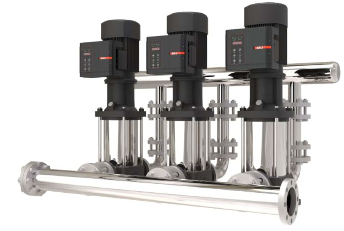

Предлагаемая центральная насосная станция (ЦНС) размещается на пол (габариты и масса указаны в таблице). ЦНС производства ООО «ВиЭй Тулс».
Используемый насос – центробежный насос из нержавеющей стали с водяной смазкой и встроенным частотным преобразователем.
Установка оборудована автоматической функцией «ПУСК-СТОП». При прекращении работы всех сателлитных станций встроенный таймер гарантирует остановку и отключение насосов в течение 20 секунд.
На входе ЦНС защищена от работы «всухую» переключателем потока, отключающим систему при низком давлении на входе или недостаточном потоке воды. Если давление на входе падает ниже 0,5 бар, установка автоматически останавливается.
Защита двигателя насоса, в том числе при перегреве и при перебоях в электроснабжении осуществляется электроникой.
Повышающие насосы, используемые в установке, изготовлены из нержавеющей стали и смазываются водой, соответственно не требуют частого обслуживания и ремонта.
Электронные компоненты смонтированы в шкафу управления и защищены от влаги по степени защиты IP55.
