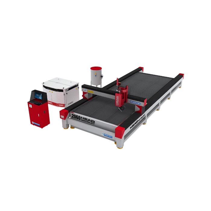

Станок для гидроабразивной резки HEAD2060BA-5AC
Обновлено 11.06.2024 942262
  • Модель: HEAD2060BA-5AC
  • Рабочий стол: 2000 x 6000 мм
  • Ход:
  • Ось Х: 2000 мм
  • Ось Y: 6000 мм
  • Ось Z: 200 мм
  • Точность резки: ±0.1 мм
  • Точность позиционирования XY: ≤±0,05 мм
  • Повторяемость: ± 0,03 мм
  • Скорость холостого хода: 10000 мм/мин
  • Загрузка рабочего стола: 1000 кг/м2
  • Электропитание: 380 В, 50 Гц
  • Система смазки: Автоматическая система смазки для всех осей
  • Система ЧПУ:
  • Программное обеспечение: WeihongNC- studio V10
  • Операционная система: Windows 10 (licensed)
  • Диагональ экрана: 19”
  • Процессор: Intel
  • Оперативная память: 2 гб
  • Жесткий диск: 60 гб
  • Влагозащита: IP55
  • Поддержка клавиатуры: USB
  • Программная среда: Autocad, и др. с кодом DXF и DWG
  • Насос высокого давления:
  • Максимальное давление: 420 МПа
  • Рабочее давление: 350-390 МПа
  • Максимальная скорость потока: 3,8 л/мин
  • Максимальный диаметр сопла при макс. давлении: 0,33 мм
  • Емкость маслозаборного бака: 100 л
  • Энергопотребление: ≈24 кВт/ч при 320 МПа (в непрерывном режиме)
  • Мощность: 37 кВт, 380 В, 3 фазы, 50 Гц
  • Размер: 1530 х 1230 х 1070 (мм)
  • Требуемый напор воды на входе в насос: 6 бар
  • Режущая головка (5-осевая):
  • Точность позиционирования угла: 0,01°
  • Максимальная скорость вращения: 60 об/мин
  • Точность резки в фиксированной точке: ± 0,05 мм
  • Радиус вращения: 266 мм
  • Автоматический наклон: ±45°
  • Угол поворота оси С: Неограничен (или ±540°)
  • Вес: 29 кг
  • Система подачи абразива:
  • Емкость камеры: 200 кг
  • Подача абразива под давлением сжатого воздуха к дозатору подачи абразива: 5-7 бар
  • Время непрерывной резки: 8 часов
  • Система очистки воды
  • Расход воды: 2 т/ч
  • Функция: Фильтрация и смягчение воды
