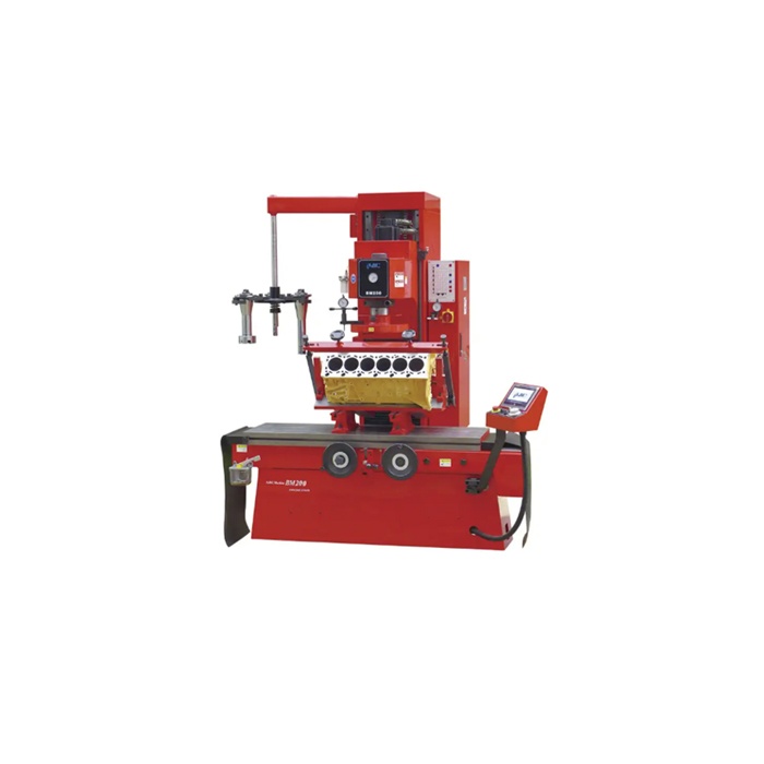

Станок для расточки блоков цилиндров BM200
Обновлено 13.06.2024 942285
  • Модель: BM200
  • Диапазон диаметров растачивания: 50 – 200 мм
  • Максимальная глубина растачивания: 400 мм
  • Максимальная площадь фрезерования: 300 x 920 мм
  • Скорость вращения шпинделя: 100 – 1 000 об/мин
  • Скорость подачи шпинделя: 10 – 900 мм/мин
  • Номинальный крутящий момент при расточке (при 50 – 500 об/мин): 58 Н·м
  • Номинальный крутящий момент при расточке (при 500 – 780 об/мин): 22 Н·м
  • Максимальный ход головки главного вала: 600 мм
  • Расстояние от центра шпинделя до поверхности направляющей стойки: 380 мм
  • Размер рабочего стола: 400 x 1400 мм
  • Продольное перемещение верстака: 1200 мм
  • Поперечное перемещение верстака: 100 мм
  • Скорость продольного перемещения верстака: 30 – 1200 мм/мин
  • Точность растачивания: H7
  • Рабочая точность округлости при растачивании: 0,005 мм
  • Рабочая точность цилиндричности при растачивании: 0,015 мм / 300 мм
  • Рабочая точность плоскостности при фрезеровании: 0,0127 мм / 305 мм
  • Шероховатость поверхности растачивания: Ra 0,8-1,6
  • Шероховатость поверхности фрезерования: Ra 0,8-1,6
  • Мощность главного двигателя: 3,7 кВт
  • Мощность двигателя перемещения рабочего стола: 0,75 кВт
  • Мощность двигателя шпинделя вертикального перемещения: 1 кВт
  • Габаритные размеры: 2200 х 1550 х 2050 мм
  • Вес нетто: 2200 кг

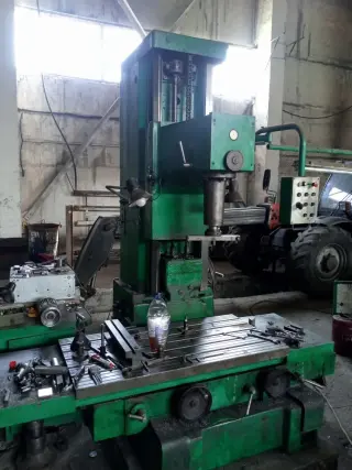

станок для расточки блоков цилиндров 2733П отделочно-расточной
Б/У 1990 г.
29.10.2026
Таганрог (Россия)
