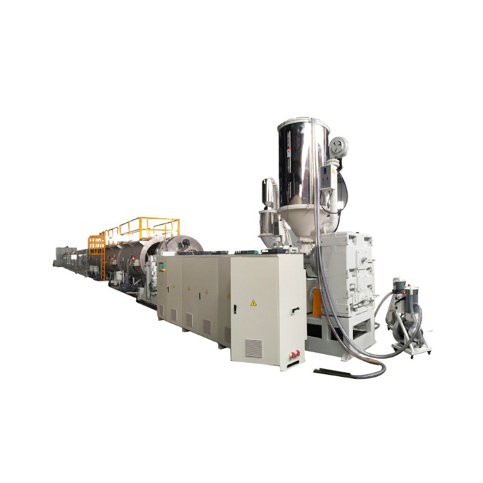

Линию для производства пластиковых труб 110-450PE
Обновлено 14.06.2024 943113
Автоматическая машина подачи:
  • Модель: ZJ400
  • Максимальное статическое давление: 13000 Па
  • Максимальный объем воздуха: 2,8 м3/мин
  • Мощность двигателя: 1,5 кВт
  • Скорость двигателя: 2800 об/мин
  • Производительность транспортировки: 400 кг/ч
  • Объем всасывающей дверцы: 15 / 10 л
  • Внутренний диаметр напорного шланга: 40 мм
  • Внутренний диаметр всасывающего шланга: 50 / 40 мм
  • Электропитание: 380 В, 50 Гц
  • Габаритные размеры: 520 х 400 х 905 мм
  • Вес: 90 кг
Бункерная сушилка:
  • Модель: STG-U500
  • Объем бункера: 500 л
  • Грузоподъемность: 300 кг
  • Мощность нагревателя: 18 кВт
  • Мощность вентилятора: 0,55 кВт
  • Габаритные размеры: 2200 х 1100 х 2400 мм
  • Вес: 250 кг
Одношнековый экструдер:
  • Модель: SJ120/33
  • Диаметр винта: 120 мм
  • Соотношение сторон: 33:1
  • Мощность главного двигателя: 280 кВт
  • Материал шнека и цилиндра: Азотированная обработка 38CrMoA1A
  • Происхождение винта: ZHOUSHAN, ZHEJIANG
  • Нагреватель: Из литого алюминия
  • Мощность отопления: 60 кВт
  • Система охлаждения: Вентилятор 1/2 л.с.
  • Точка контроля температуры: 6 зона
  • Зона нагрева формы: 8
  • Прибор контроля температуры: OMRON
  • Низковольтные электроприборы: SIEMENS
  • Редуктор с твердой поверхностью зуба: JIANGYIN
  • Модель: SJ30/25
  • Диаметр винта: 30 мм
  • Соотношение сторон: 25:1
  • Мощность главного двигателя: 4 кВт
  • Инвертор: Fuji, Япония
  • Происхождение шнека: ZHOUSHAN, ZHEJIANG
  • Мощность отопления: 4,5 кВт
  • Преобразователь частоты: SENLAN, КНР
Пресс-форма для полиэтиленовых труб:
  • Тип: Спиральная форма
  • Технические характеристики: 110.160.200.250, 315, 400,450
  • Базовая форма: Из закаленной стали 45#
  • Матрица: Кованая из 40Cr, твердое хромирование
  • Калибровочная втулка: Материал медной втулки полируется
Вакуумный формовочный ящик:
  • Модель: ZK-450
  • Применимый диапазон материалов труб: 110 – 450 мм
  • Материал коробки: Нержавеющая сталь
  • Расстояние регулировки шкафа вверх и вниз: ± 50 мм
  • Расстояние регулировки коробки слева и справа: ± 50 мм
  • Расстояние перемещения ящика вперед и назад: 900 мм
  • Мощность двигателя для перемещения шкафа вперед и назад: 0,75 кВт
  • Высота центра коробки: 1200 мм
  • Мощность вакуумного насоса: 5,5 х 2 кВт
  • Модель вакуумного насоса: Водокольцевого типа
  • Мощность водяного насоса: 5,5 х 2 кВт
  • Длина коробки: 8000 мм
  • Количество распылительных трубок: 8
Резервуар для опрыскивающей воды:
  • Модель: PL-450
  • Мощность водяного насоса: 5,5 кВт
  • Длина коробки: 6000 мм
Шестикулачковый трактор:
  • Модель: QY-450
  • Тип тяги: Четырехгусеничная
  • Эффективная тяговая длина : 1800 мм
  • Скорость тяги: 0,3 – 5 м/мин
  • Мощность тягового двигателя: 9 кВт
  • Трубчатый зажим гусеницы: Пневматический
  • Форма тяговой заготовки: Цилиндрическая твердая труба
  • Габаритные размеры: 2700 х 1700 х 1860 мм
  • Вес: 3800 кг
Планетарный отрезной станок:
  • Модель: QG-450
  • Тип резки: Режущее лезвие кольцевого типа
  • Эффективная длина хода: 1200 мм
  • Способ подачи: Гидравлическая подача
  • Мощность двигателя подачи: 0,75 кВт
  • Мощность двигателя Revolution: 1,5 кВт
  • Скорость рабочей линии: 0,3 – 5 м/мин
  • Режим зажима трубы при резке: Пневматический
  • Форма режущей заготовки: Цилиндрическая твердая труба
  • Метод управления: ПЛК
  • Габаритные размеры: 3520 х 1550 х 1900 мм
  • Вес: 3000 кг
Стойка поворотная:
  • Модель: FL-450
  • Токарный материал: Ролик
  • Длина токарной стойки: 6000 мм
  • Поворотный механизм: Пневматический
  • Высота центра: 1100 мм
  • Габаритные размеры: 6000 х 1120 х 1050 мм
  • Вес: 620 кг
