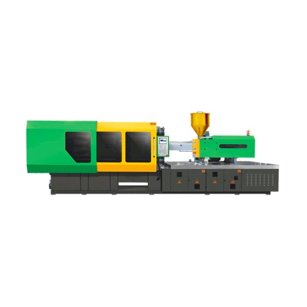

Термопластавтомат YJSA400
Обновлено 14.06.2024 943148
  • Модель: YJSA400
  • Максимальное давление в системе: 16 МПа
  • Мощность двигателя масляного насоса: 48,2 кВт
  • Мощность электрического нагрева: 25,6 кВт
  • Емкость топливного бака: 600 кг
  • Габаритные размеры: 7600 х 1860 х 2360 мм
  • Вес машины: 15000 кг
  • Инъекционное устройство:
  • Диаметр шнека:
  • 70 мм
  • 75 мм
  • 80 мм
  • Соотношение сторон шнека L/D:
  • 21,4
  • 20
  • 18,8
  • Теоретический объем впрыска:
  • 1423 см
  • 1634 см
  • 1859 см
  • Вес впрыска (PS):
  • 1295 г
  • 1487 г
  • 1692 г
  • Скорость впрыска (ПС):
  • 323 г/с
  • 371 г/с
  • 422 г/с
  • Давление впрыска:
  • 182 МПа
  • 158 МПа
  • 139 МПа
  • Пластифицирующая способность (ПС):
  • 45 г/с
  • 51 г/с
  • 59 г/с
  • Скорость шнека: 150 об/мин
  • Устройство зажима формы:
  • Сила зажима: 4000 КН
  • Ход переноса формы: 730 мм
  • Внутреннее расстояние между рулевыми тягами: 720 х 720 мм
  • Минимальная максимальная толщина формы: 280 – 750 мм
  • Ход выброса: 180 мм
  • Толкающая сила: 110 КН
