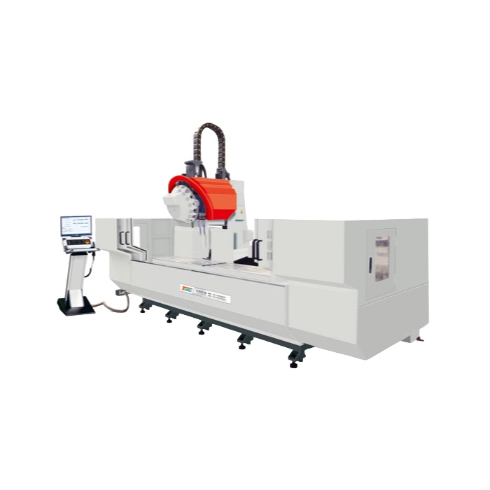

Сверлильно-фрезерный станок DZC-CNC-6500
Обновлено 14.06.2024 943174
  • Модель: DZC-CNC-6500
  • Диапазон обработки:
  • ось Х – 6 500 мм
  • ось Y – 450 мм
  • ось Z – 400 мм
  • Расстояние от нижнего торца шпинделя до рабочей поверхности: 150 мм
  • Габариты верстака: 6500 х 460 мм
  • Верстак: 2 000 кг
  • Т-образный паз: 18 мм
  • Способ передачи: Прямое подключение
  • Диапазон скоростей шпинделя: 1 – 12 000 об/мин
  • Мощность серводвигатель шпинделя: 5,5 кВт
  • Максимальный крутящий момент двигателя: 47,7 Н.м.
  • Номинальный крутящий момент двигателя: 26,3 Н.м.
  • Максимальная скорость вращения двигателя: 12 000 об/мин
  • Форма держателя инструментов: Вращающийся диск
  • Количество сменных инструментов: 16 шт.
  • Максимальные габариты режущего инструмента: Ø60 мм / 250 мм / 3 кг
  • Диапазон скоростей подачи при резке: 1 – 15 000 мм/мин
  • Скорость перемещения по осям X, Y, Z: 60/36/36 м/мин
  • Трехосный сервопривод: 3 / 1,8 / 3 кВт
  • Номинальный крутящий момент трехосного сервопривода: 28,4 Н.м.
  • Максимальная выходная скорость: 3 000 об/мин
  • Полная нагрузка трансформатора: 25 кВА
  • Давление воздуха: 0,6 – 0,9 МПа
  • Расход воздуха: 300 л
  • Система смазки: Автоматическая смазка соединений и узлов
  • Мощность охлаждающего двигателя: 0,55 кВт
  • Мощность двигателя системы удаления стружки: 0,65 кВт
  • Точность позиционирования по осям:
  • ось Х – 0,05 мм
  • ось Y – 0,02 мм
  • ось Z – 0,02 мм
  • Электропитание: 380 В 50 Гц
  • Рабочая температура окружающей среды: 10 – 40 ºС
  • Относительная влажность воздуха в помещении: 40 – 75 %
  • Общая мощность станка: 25 кВА
  • Габариты станка: 8 800 х 2 750 х 2 600 мм
  • Вес: 8 000 кг
