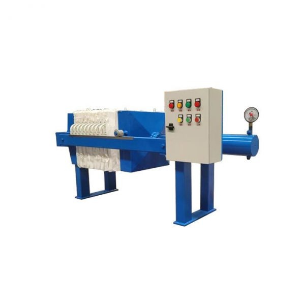

Камерный фильтр-пресс XAY5/520-30u
Обновлено 14.06.2024 943236
  • Модель: XAY5/520-30u
  • Фильтрующая площадь: 5 м²
  • Давление подачи: 0,6 МПа
  • Температура фильтрации: ≤ 60 °С
  • Подвес плит: боковой
  • Общий объём камер: 75 л
  • Количество фильтровальных плит: 12+1
  • Размер фильтровальных плит: 500 х 500 мм
  • Глубина камеры: 30 мм
  • Тип фильтровальных плит: Камерные
  • Материал фильтровальных плит: Reinforced PP
  • Рабочее давление в гидроцилиндре: ≤ 25 МПа
  • Ход гидроцилиндра: 500 мм
  • Диаметр гидроцилиндра: 120 мм
  • Мощность гидравлической станции: 1,5 кВт
  • Тип подачи: Через центральное отверстие
  • Выгрузка фильтрата: Закрытая, с продувкой и прмоывкой кека
  • Габаритные размеры: 2030 х 700 х 860 мм
  • Вес: 430 кг
