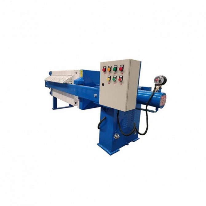

Фильтр-пресс камерный XMY-20/700-30u
Обновлено 14.06.2024 943250
  • Модель: XMY-20/700-30u
  • Фильтрующая площадь: 20 м2
  • Давление подачи: 0.6 МПа
  • Температура фильтрации: ≤ 90 °С
  • Подвес плит: боковой
  • Общий объём камер: 298 л
  • Количество фильтровальных плит: 24+1
  • Размер фильтровальных плит: 700 х 700 мм
  • Глубина камеры: 30 мм
  • Тип фильтровальных плит: Камерные
  • Материал фильтровальных плит: Reinforced PP
  • Рабочее давление в гидроцилиндре: ≤ 25 МПа
  • Ход гидроцилиндра: 500 мм
  • Диаметр гидроцилиндра: 150 мм
  • Мощность гидравлической станции: 1, 5 кВт
  • Тип подачи: Через центральное отверстие
  • Выгрузка фильтрата: Открытая
  • Материал прессующей плиты: Сталь Q235
  • Материал упорной плиты: Сталь Q235
  • Материал цилиндра: Сталь Q235
  • Материал рамы: Сталь Q345
  • Габариты: 3100 х 1100 х 1120 мм
  • Вес: 1300 кг
