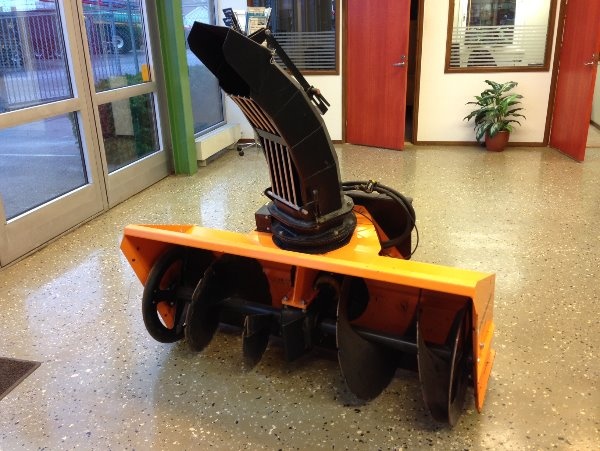

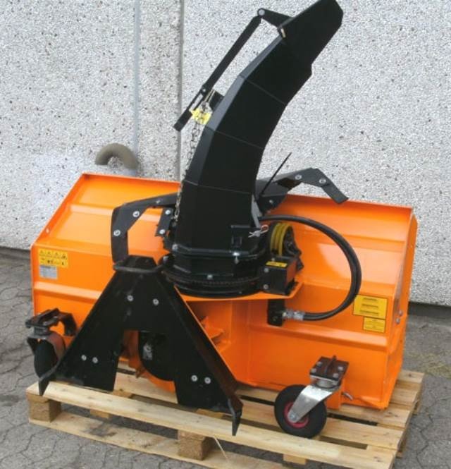

Шнекороторный снегоочиститель для минитрактора Hydromann 1500S
Обновлено 02.05.2024 94356
Наш многолетний опыт в производстве снегоочистителей для сельскохозяйственных тракторов привел к созданию этого надежного небольшого снегоочистителя для компактных тракторов. Он может работать со снегом высотой до 60 см и является достаточно мощным, для очистки обочин от слежавшегося снега и груд льда
Особенности
  • Шнек  диаметром 500 мм:
  • Гидравлический поворотный желоб;
  • Регулируемые по высоте полозья;
  • Крыльчатка с 4-мя лопастями.

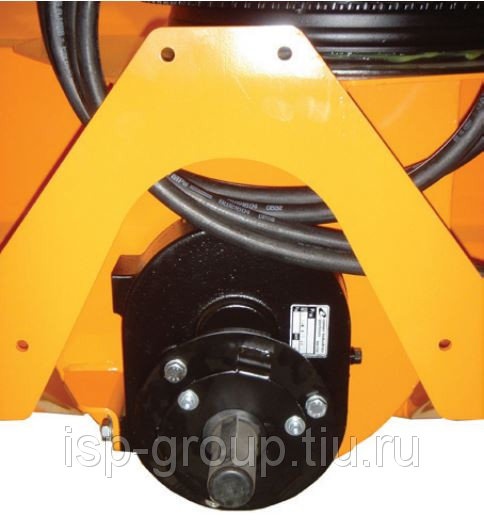

Аксессуары: Поддержка колеса, загрузочный желоб, гидравлические/электрическая регулировка желоба, гидравлический привод.
Модель Шнекоротора
1500S
Ширина очистки, мм
1500
Транспортная ширина, мм
1500
Высота без желоба, мм
710
Высота с желобом,
1310
Вес, кг
260
Диаметр отсека загрузки, мм
390
Высота среза, мм
600
Дальность отбрасывания, м
8-20
Диаметр шнека, мм
500
Угол поворота желоба
258º
Мощность трактора, л.с.
От 20
Направление вращения
Левое или правое
Гидравлическая версия
Мин. поток масла
60-70 л./мин.
Мин. давление масла
175-210 бар
