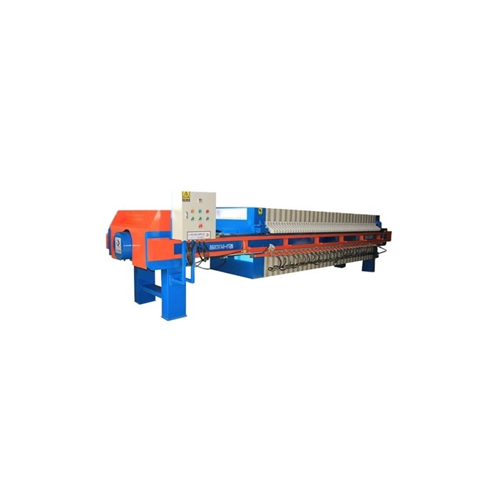

Фильтр-пресс каменного типа XAZG 20/800-UK
Обновлено 17.06.2024 943721
  • Площадь фильтра: 20 м²
  • Давление подачи: 0,8 МПа
  • Рабочее давление в гидроцилиндре: ≤25 МПа
  • Температура фильтрации: ≤90 °C
  • Подвес плит: Боковой
  • Общий объём камер: 310 л
  • Количество фильтровальных плит (камерных/мембранных): 19+2
  • Размер фильтровальных плит: 800 x 800 мм
  • Глубина камеры: 30 мм
  • Тип фильтровальных плит: Камерные
  • Материал фильтровальных плит: FRPP+TPE
  • Фильтровальные салфетки: 800 x 800 мм
  • Отвод фильтрата: Закрытый
  • Материал прессующей плиты (кислотоустойчивое исполнение): Сталь Q235
  • Материал упорной плиты (кислотоустойчивое исполнение): Сталь Q235
  • Материал несущей рамы (кислотоустойчивое исполнение): Сталь Q345B
  • Система возврата плит: Автоматическая, с цепью, по одной
  • Поддон-каплеуловитель: Кислотостойкий
  • Производитель электронных компонентов: Schnieder
  • Электродвигатели: ABB
  • Гидравлические клапаны и насосы: Beijing Huade
