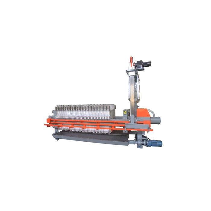

Камерный фильтр-пресс XAZ-10/800-UK
Обновлено 18.06.2024 944117
  • Площадь фильтра: 10 м²
  • Количество фильтровальных плит: 9 шт
  • Объем фильтровальной камеры: 0.157 м²
  • Материал фильтровальных плит: FRPP
  • Диаметр отверстия подачи сырья: DN65 мм
  • Диаметр отвода фильтрата: DN40 мм
  • Тип отвода фильтрата: закрытый
  • Максимальная температура фильтрования: 80 °C
  • Максимальное давление подачи: 1.0 МПа
  • Материал прессующей плиты: Сталь Q235
  • Материал упорной плиты: Сталь Q235
  • Материал блока цилиндра: Сталь Q235
  • Материал несущей рамы: Сталь Q345
  • Габаритные размеры: 2426 x 1050 x 1240 мм
