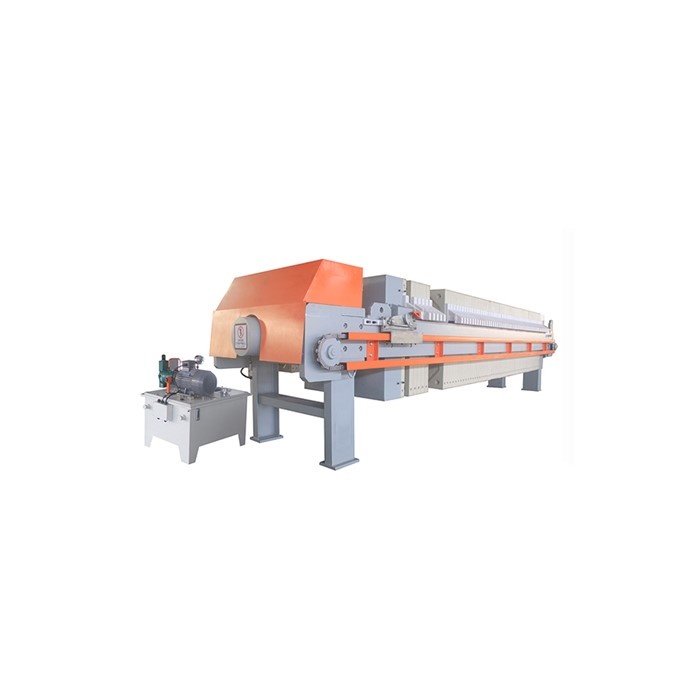

Камерно-мембранный фильтр-пресс XAG-15/800-UK
Обновлено 18.06.2024 944142
  • Площадь фильтра: 15 м²
  • Количество фильтровальных плит: 13 шт
  • Объем фильтровальной камеры: 0.235 м²
  • Материал фильтровальных плит: FRPP+TPE
  • Количество камерных плит / мембранных плит: 6/7 шт
  • Диаметр отверстия подачи сырья: DN65 мм
  • Диаметр отвода фильтрата: DN40 мм
  • Тип отвода фильтрата: закрытый
  • Максимальная температура фильтрования: 80 °C
  • Максимальное давление подачи: 1.0 МПа
  • Максимальное давление дожима: 1.8 МПа
  • Материал прессующей плиты: Сталь Q235
  • Материал упорной плиты: Сталь Q235
  • Материал блока цилиндра: Сталь Q235
  • Материал несущей рамы: Сталь Q345
  • Габаритные размеры: 2651 x 1050 x 1240 мм
