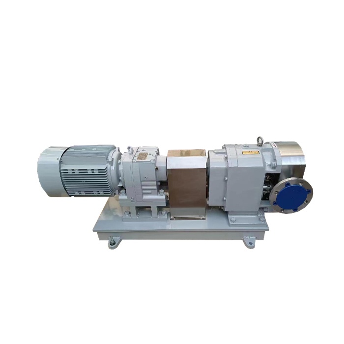

Роторно кулачковый насос 65HT20C-12
Обновлено 18.06.2024
944145
- Модель: 65HT20C-12
Параметры производительности:
- Расход: 15 – 20 м3/ч (зависит от сырья)
- Максимальный подъем: 60 м
- Давление: 0,6 МПа
- Смещение за оборот: 1,74 л
- Диаметр входа и выхода: 80/80 мм
- Уплотнительный материал: WIC
- Уплотнительное резиновое кольцо: Фторкаучук
Основные компоненты и материалы:
- Корпус насоса: 316
- Крышка насоса: 316
- Ротор: 316
- Вал: 316
- Количество кулачков (лопастей): 3 шт
- Материал базы: Опорная пластина из нержавеющей стали
- Соединительная крышка: 304
Приводной двигатель и редуктор:
- Мощность двигателя: 7,5 кВт
- Тип двигателя: Преобразование частоты взрывозащищенное
- Частота/напряжения/Фазы: 380 В/50 Гц/3 Ф
- Уровень изоляции: Класс F
- Уровень защиты/взрывозащищенности: IP55
- Метод передачи: Редуктор
- Номер корпуса редуктора: Р77
- Выходная скорость: 239 об/мин
Тестирование производительности:
- Тестирование производительности: 45 минут полной проверки работоспособности машины
- Гидростатический тест: Испытание давлением воды в течение 15 минут
- Визуальный осмотр: Визуальный осмотр инспектора
- Содержание теста производительности:
- Давление, расход, допуск на кавитацию
- Мощность, ток, утечка через механическое уплотнение
- Шум, вибрация, объемный КПД
