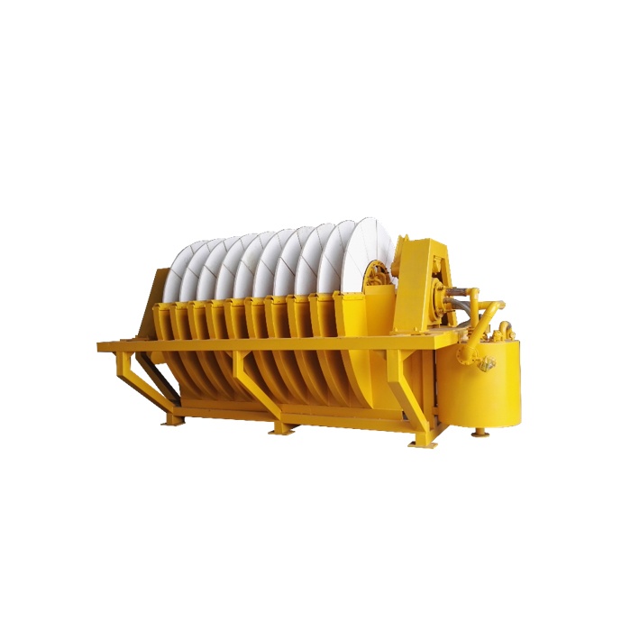

Керамический дисковый вакуумный фильтр GT-25-5
Обновлено 18.06.2024 944149
  • Модель: GT-25-5
Главное устройство:
  • Количество фильтрующих дисков: 5 шт
  • Площадь фильтрования одного диска: 5 м2
  • Общая площадь фильтрования: 25 м2
  • Количество фильтрующих лопаток: 60 шт
  • Материал фильтрующих лопаток: Керамика
  • Редуктор шпинделя: BWE V-3KW
  • Двигатель шпинделя: YVF2-100-4-3kw
  • Ротор: Нержавеющая сталь
  • Рама: 120 квадратная сталь
  • Бункер: Нержавеющая сталь
  • Посадочное место подшипника: HT250 (2 шт)
  • Муфта клапана: DN150
  • Указатель уровня: Нержавеющая сталь
  • Скребок: Керамика
  • Количество скребков: 10 шт
  • Распределительный диск: Керамика
Вакуумная система:
  • Автоматический сливной бак: Нержавеющая сталь
  • Вакуумной насос: 2BV-5.5KW
  • Распределительный клапан: Нержавеющая сталь
Система очистки:
  • Дозирующие насосы: AX1-31-30W
  • Ультразвуковая очистка: BS28-5KW
  • Фильтр: Нержавеющая сталь
Электронная система:
  • ПЛК: Siemens
  • Сенсорный экран: Siemens
  • Частотный преобразователь: Veichi (2 шт)
  • Электрические компоненты: Chint
Система перемешивания:
  • Смесительный редуктор: F107-4KW
  • Подшипник смесительного вала: 4 шт
  • Сферический подшипник: 4 шт
  • Механизм перемешивания: Нержавеющая сталь
  • Двигатель смесителя: YVF2-112-4-4kw
  • Габариты: ~ 3600 х 2900 х 2800 мм
  • Вес: ~ 4000 кг

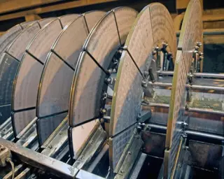

Дисковый вакуумный фильтр TC-60
