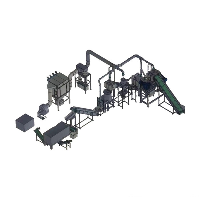

Линию для переработки картриджей для принтеров и тонеров SPTC500S
Обновлено 19.06.2024 944462
  • Модель: ZS-500S
  • Производительность: 300 – 500 кг/час
  • Ширина конвейерной ленты: 500 мм
  • Ширина измельчения: 600 мм
  • Скорость измельчения: 12 об/мин
  • Размер получаемой фракции: < 30 х 50 мм
  • Сбор тонера: > 99%
  • Уровень шума: < 85 дБ
  • Мощность: 110 кВт
  • Напряжение: 380 В
  • Частота: 50 Гц
  • Габаритные размеры: ~ 21000 х 17000 х 4500 мм
  • Вес: ~ 25000 кг
Конвейер:
  • Функция: Подающий конвейер
  • Скорость подачи: Переменная частота
  • Мощность: 1, 5 кВт
Двухвальный шредер:
  • Фракция на выходе: < 30 х 80 мм
  • Количество валов: 2 шт
  • Мощность: 18, 5 кВт х 2
Вторая конвейерная лента:
  • Функция: Перемещение сырья между измельчителями
Дробилка:
  • Фракция на выходе: < 20 х 50 мм
  • Трехступенчатый герметичный винтовой конвейер: Мощность: 5, 5 кВт
Вихретоковый сепаратор:
  • Функция: Отделение металла, алюминия и пластмассы
  • Мощность: 9, 27 кВт
Сборник пыли и тонера:
  • Функция: Сбор тонера
  • Мощность: 15 кВт
  • Воздушный насос: Мощность: 7, 5 кВт
