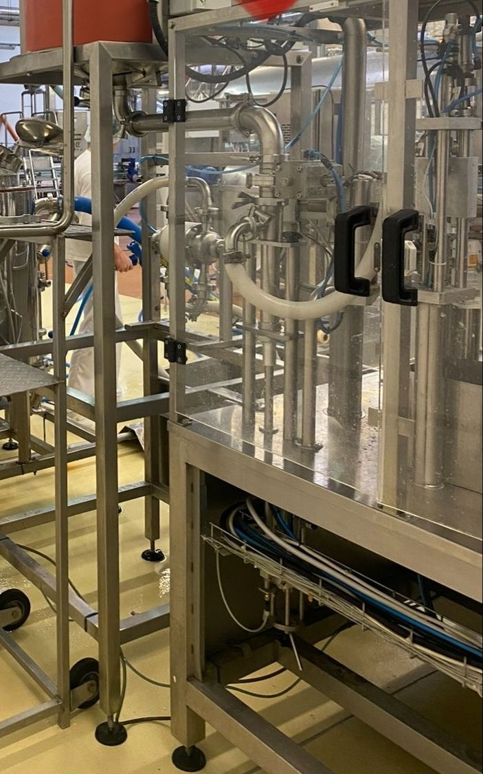

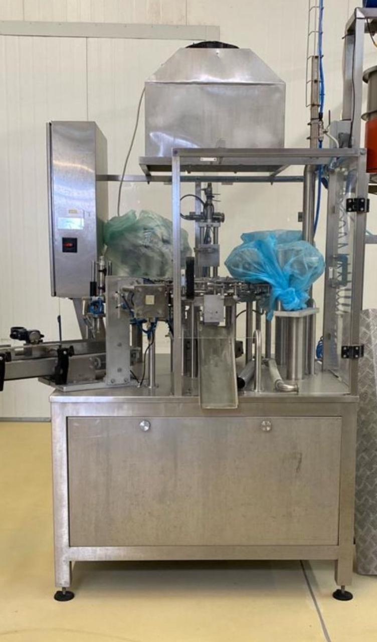

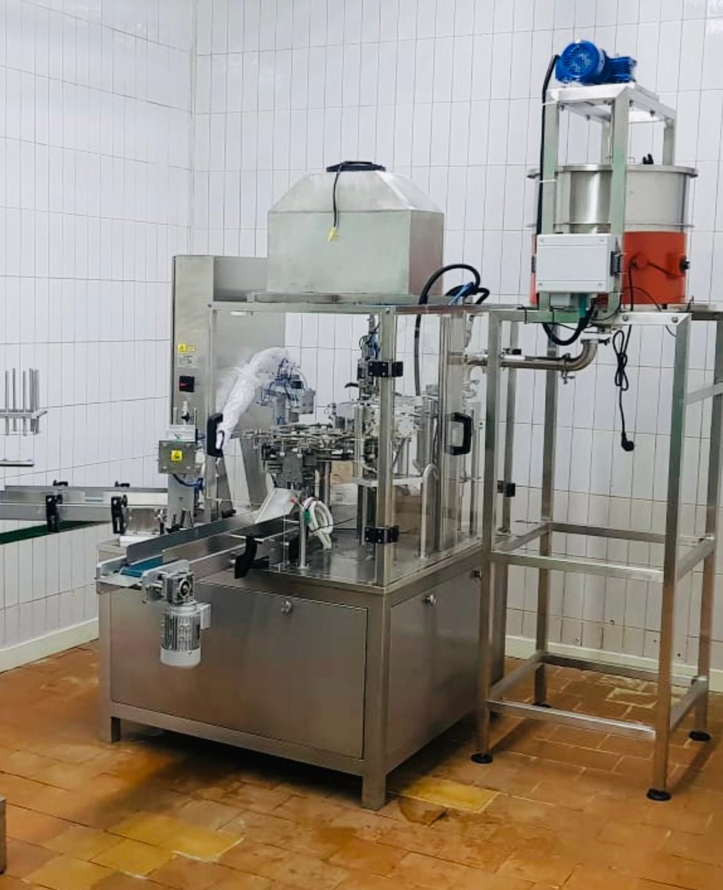

Состав:
  1. рама с плитой;
  2. транспортная система (ротор);
  3. узел подачи пакетов;
  4. узел раскрытия пакетов;
  5. датчик контроля раскрытия пакета;
  6. объемный дозатор;
  7. расходный бак на 100 л (рабочий объем) с обогревом (гибкий ТЭН) и мешалкой (верхнее расположение);
  8. узел контроля уровня продукта в расходном баке (низкий уровень, высокий уровень);
  9. узел запайки пакетов;
  10. узел охлаждения шва пакета с одновременным проставлением переменных реквизитов (12 символов);
  11. вывод пакетов;
  12. шкаф управления IP65.
