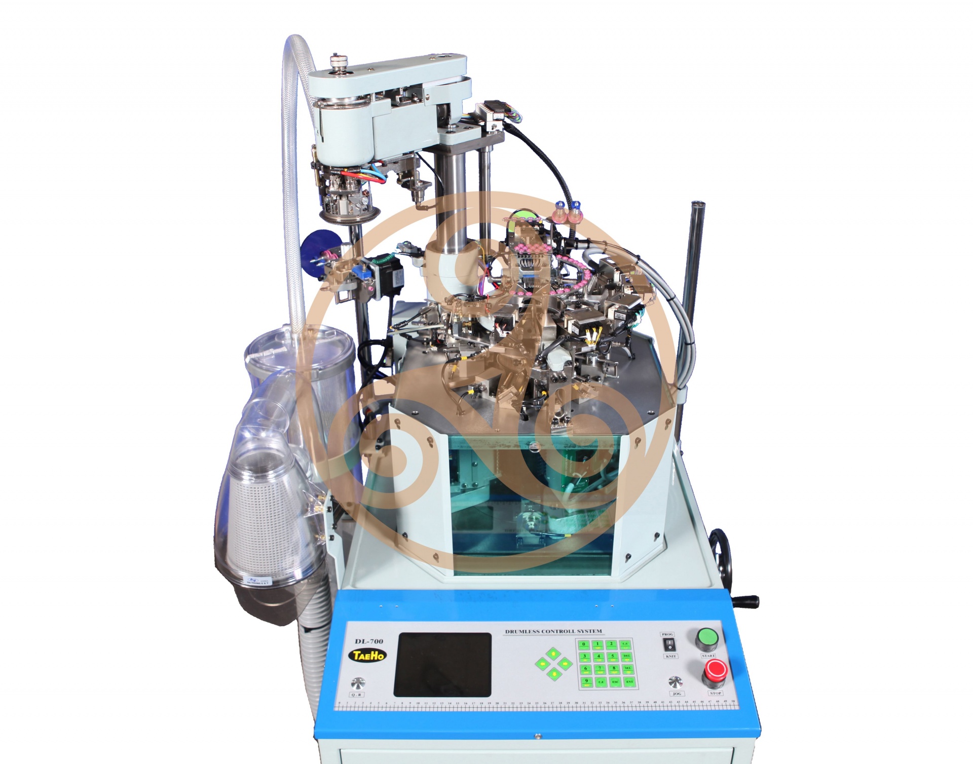

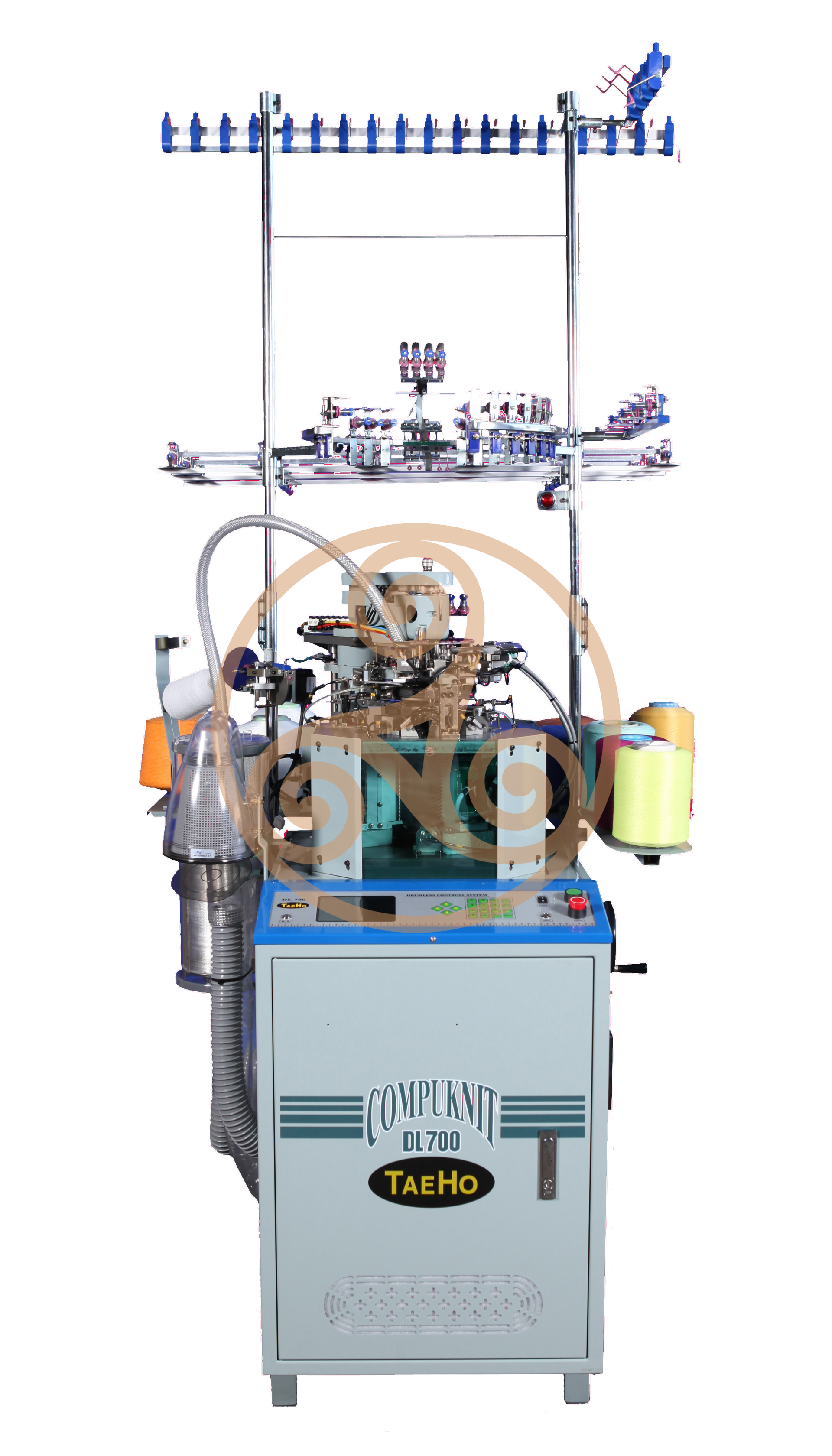

Чулочно-носочные машины Taeho DL-700, DL-P700.
Основные характеристики:
+ функция ИБП (источник бесперебойного электропитания)
- Контроллер обеспечивает мотору мощность питания до остановки двигателя при кратковременном отключении основного источника.
- Когда электропитание снова доступно, предыдущая работа до отключения питания восстанавливается благодаря функции хранения работ.

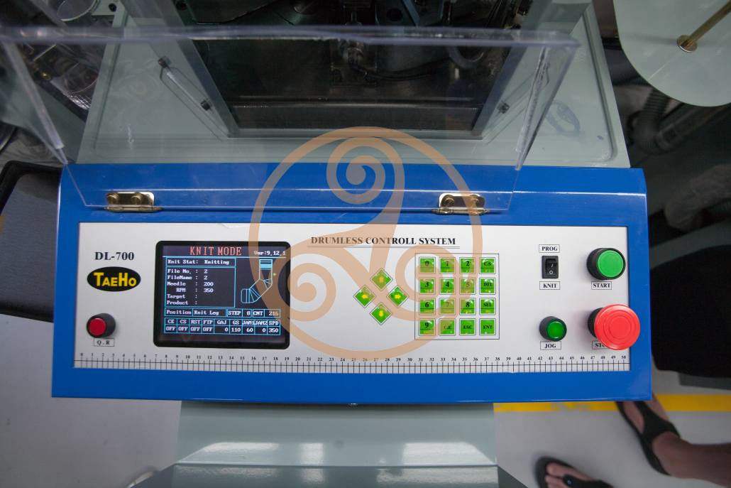

+ Вид вязания: с помощью контроллера можно назначить в
максимум 4 различных видов вязания.
+ Функция самодиагностики памяти и центрального
процессора.

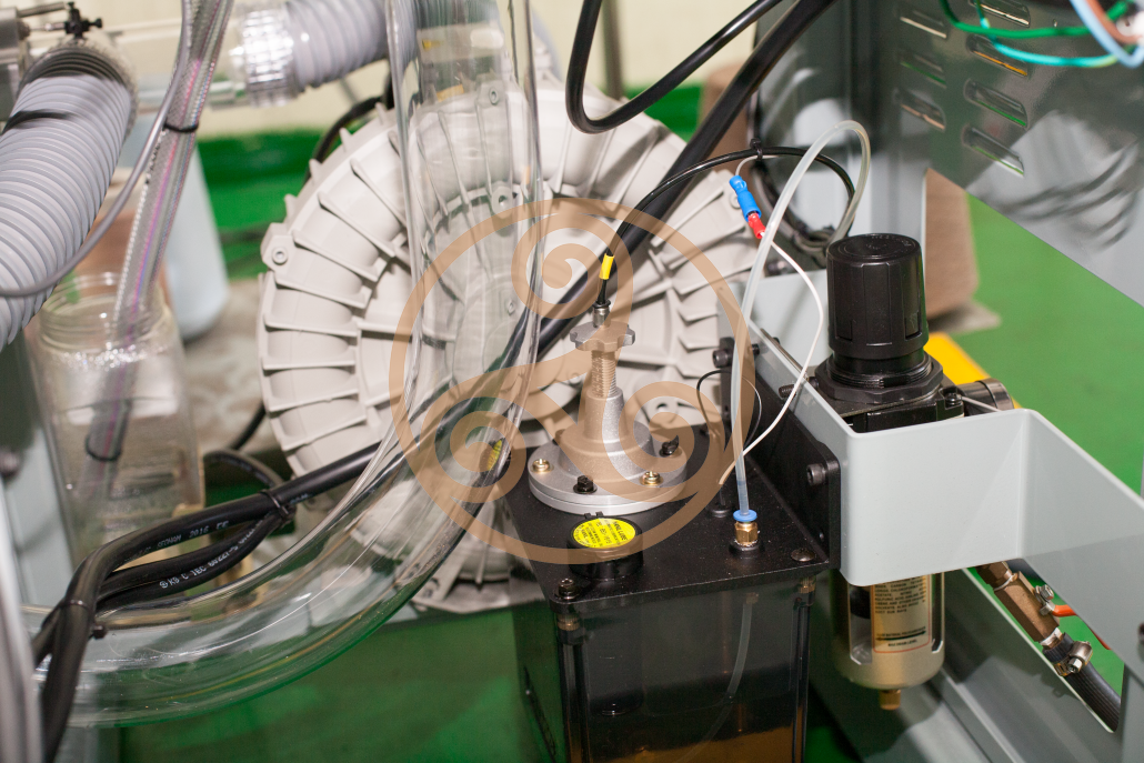

+ Можно установить местоположение и частоту поставки
масла посредством масленка.

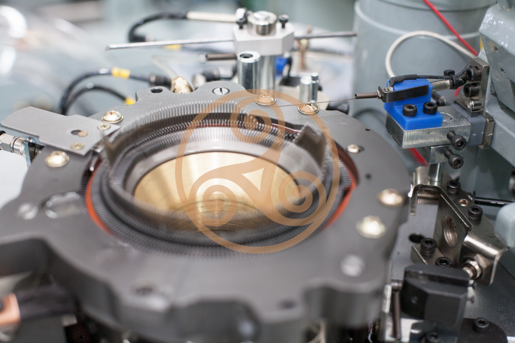

+ Возможно программирование для познания движения камеры.
(Подключение программы доступно на все версии WINDOWS)
+ С использованием 6 рычагов для проведения в действие,
оснащенных 16 ступенями, можно выполнить шаблон
работы 16 цветов, включая фоновую краску в том же
процессе.
+ Электронная воздушная система линий, узоров и 14 цветов
пряжи для ручного вязания.
Характерные специфики:
+ Шаговый двигатель резиновый поддерживает определенное напряжение с применением индукторного типа шагового двигателя.
+ Подача электропитания посредством серводвигателя удаляет шум и вибрацию от машин и
вращающегося цилиндра, и предотвращает износ редуктора.
+ Шаговый двигатель индукторного типа аккуратно поддерживает движение цилиндра
в вертикальном положении.
Проектирован с возможностью разработки программы для работы с носками.
+ Простой процесс дизайнерского проектирования после проверки дизайна носок на цветном мониторе с большим экраном.
+ Установлена собственная программная система - "MThpds", помогающая проектированию носок на одном окне монитора. (Возможно дизайнерское проектирование носков для новичков по дизайну носков с использованием иконок Microsoft Word)
+ Возможно специфическое проектирование носков типа трехмерный, спортивный, с пальцами и т. д.
Простота в обращении и эксплуатации.
+ Минимизация ручной работы - возможен автоматический режим перемещения панели набора номера вверх и вниз с нажатием на кнопки-стрелки.
+ Возможно перемещение панели набора номера далеко от центра цилиндра - простой способ проверки работы, подача пряжи, ремонт и т. д.

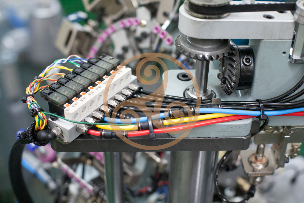

+ Доступный подход к управлению использованием оборудования благодаря очень удобному расположению электрических клапанов.

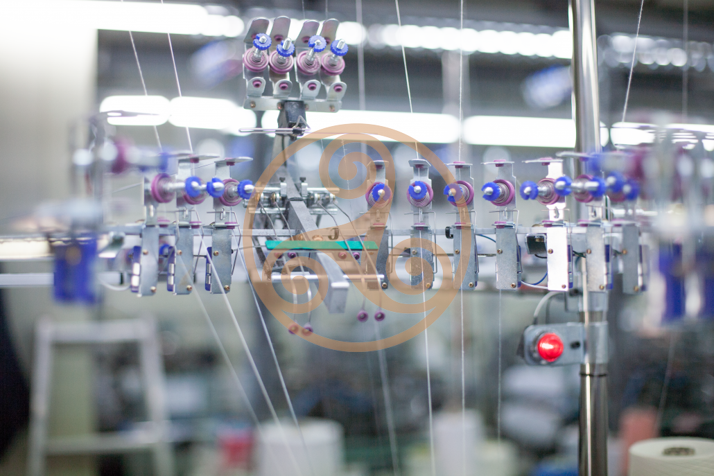

+ Бесподобно доступная подача ниток пряжи шпулярника вязальной машины к фидеру (устройству подачи).
+ Легкий способ управления использованием оборудования с применением простой, разработанной нами, электронной печатной платы и предложенной для органов управления, электрических клапанов
и моторов.
+ Доступна передача информации о дизайне от компьютера к вязальной машине через USB.
Минимизация затраты на техническое обслуживание и ремонт.
+ Доступно применение расходных материалов по низкой цене.
+ Установлена электронная система с простой манипуляцией для удобства при выполнении работ.
+ Пониженный уровень расхода запасных частей по сравнению с другими машинами.
+ Пониженный уровень затрат на иглы, грузилиа и подъемный рычаг по сравнению с другими машинами.
+ Все материалы и запасные части, используемые в наших машинах, изготавливаются в Южной Корее.
+ Для сохранения качества вязальной машины, компания сама выпускает важные для машины запасные части в собственном заводе.
Для производства простых кулирных носков DL-700
Тип — DL-700
Диаметр цилиндра — 3 1/2", 3 3/4", 4"
Количество игл — 54N~220N
Максимальная скорость на пятке и мыске — 350~400RPM
Производительность за 12 часовую смену:
Женские — 15-16 пар носков
Мужские — 12-13 пар носков
Дестские — 14-15 пар носков
Силовые показатели (KW):
Электрическое напряжение — 220/440V З фазы
Двигатель — 0.9kw
Кольцо вентилятора — 0.75KW
Блок управления — 0.7KW
Управление приводом - СЕРВО приводом
Общая площадь(длина/ширина/высота) 160×150×250см
Величина упаковки(длина/ширина/высота) 107×112×182см
Вес(Нетто/Брутто) 400/450Kг
Мощность воздушного компрессора — 0.6KW
* СПЕЦИФИКАЦИЯ МОЖЕТ БЫТЬ ИЗМЕНЕНА БЕЗ ПРЕДВАРИТЕЛЬНОГО УВЕДОМЛЕНИЯ
* ПРОИЗВОДСТВО МОЖЕТ ИЗМЕНИТЬСЯ В УСЛОВИЯХ РАБОТЫ И СОСТОЯНИИ ПРЯЖИ
Для производства махровых-плюшевых носков DL-700
Тип — DL-P700
Диаметр цилиндра — 3 3/4", 4", 4 1/2"
Количество игл — 72N~200N
Максимальная скорость на пятке и мыске — 250~300RPM
Женские — 8-10 пар носков
Мужские — 8-9 пар носков
Дестские — 10-12 пар носков
Двигатель — 0.9kw
Кольцо вентилятора — 1.1KW
