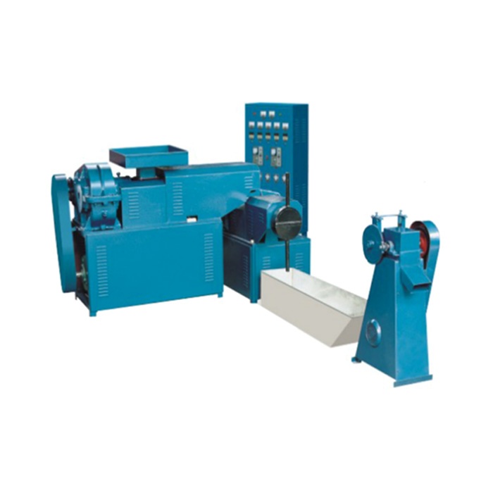

Двухкаскадный гранулятор полимеров SJ-120
Обновлено 20.06.2024 944596
  • Модель: SJ-120
  • Тип перерабатываемого пластика: PE / PP
  • Производительность: 60-100 кг/час
  • Диаметр шнека основного механизма: 120 мм
  • Диаметр шнека дополнительного механизма: 105 мм
  • Скорость вращения шнека: 25-80 об/мин
  • Мощность основного механизма: 15 кВт
  • Мощность дополнительного механизма: 11 кВт
  • Мощность режущего механизма: 1,5 кВт
  • Мощность нагревательных элементов: 18 кВт
  • Общая потребляемая мощность: 55 кВт
  • Система фильтрации: Есть
  • Питание: 380 В, 50 Гц
  • Габаритные размеры основного механизма: 2 000 х 920 х 1 200 мм
  • Габаритные размеры дополнительного механизма: 1 300 х 750 х 900 мм
  • Габаритные размеры режущего механизма: 700 х 700 х 1050 мм
  • Габаритные размеры шкафа управления: 650 х 350 х 1500 мм
  • Габаритные размеры охлаждающего бака: 2 000 х 350 х 350 мм
  • Габариты оборудования в сборе: 5 200 х 1 200 х 1 600 мм
  • Вес: 1 500 кг
