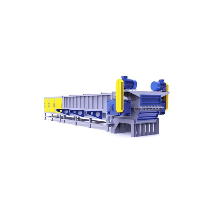

Шредер для измельчения труб из пнд большого диаметра PNGS-1600
Обновлено 21.06.2024 944752
  • Модель: PNGS-1600
  • Размер отверстия загрузочного бункера: 6000 х 1600 мм
  • Диаметр валов измельчителя: 400 мм х 4 шт
  • Скорость вращения главного ротора: 83 об/мин
  • Главный двигатель:
  • Производитель: SIEMENS
  • Мощность: 37 кВт
  • Количество: 4 комплекта
  • Производитель редуктора: BONENG / TONGLI BRAND
  • Стандартный диаметр фильтрационной решетки: 40 мм (возможно исполнение по индивидуальному заказу)
  • Количество неподвижных лезвий: 4 шт
  • Количество подвижных лезвий: 120 шт
  • Лезвия:
  • Материал: D2
  • Твердость: 58 – 63 HRC
  • Гидравлическая мощность главного двигателя: 15 кВт
  • Максимальный размер трубы HDPE для обработки:
  • Длина: 6000 мм
  • Диаметр: 1500 мм
  • Производитель системы управления ПЛК: SIEMENS
  • Производитель контакторов: SIEMENS / SCHNEIDER
  • Толщина опорного буферного места для редуктора: 50 мм
  • Электропитание: 380 В, 50 Гц, 3 фазы
  • Вес: Около 10000 кг
