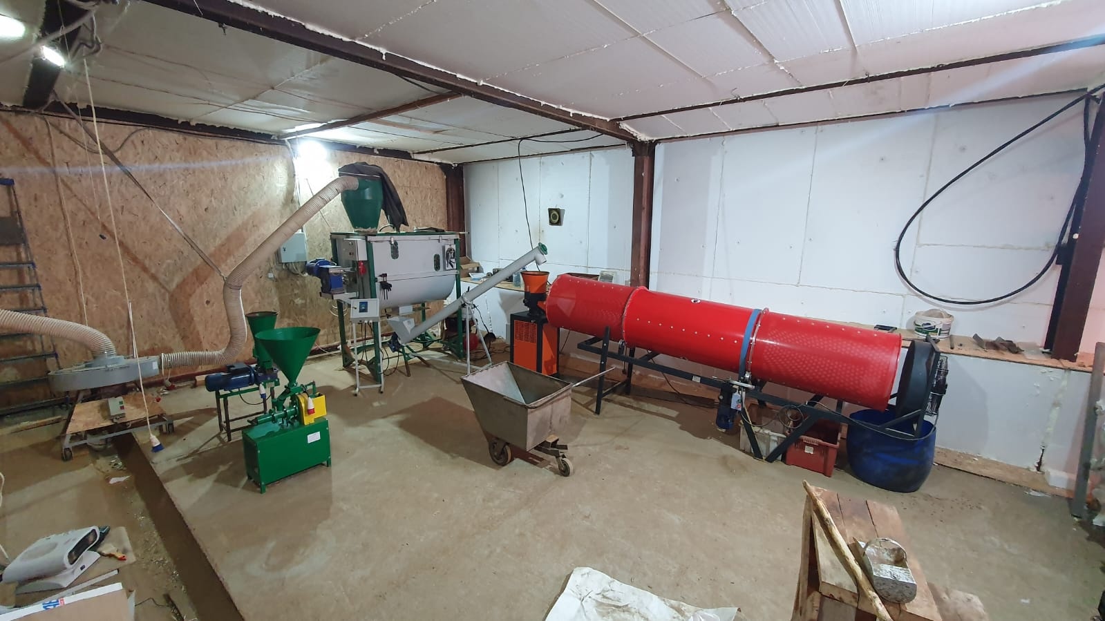

Линия по производству комбикорма с использованием Экструдера универсального Экспро М-55 предназначена для производства кормов путем экструдирования зерновых, зерносмесей, сои, боенских отходов, мясокостной муки.
В состав линии входит следующее оборудование:

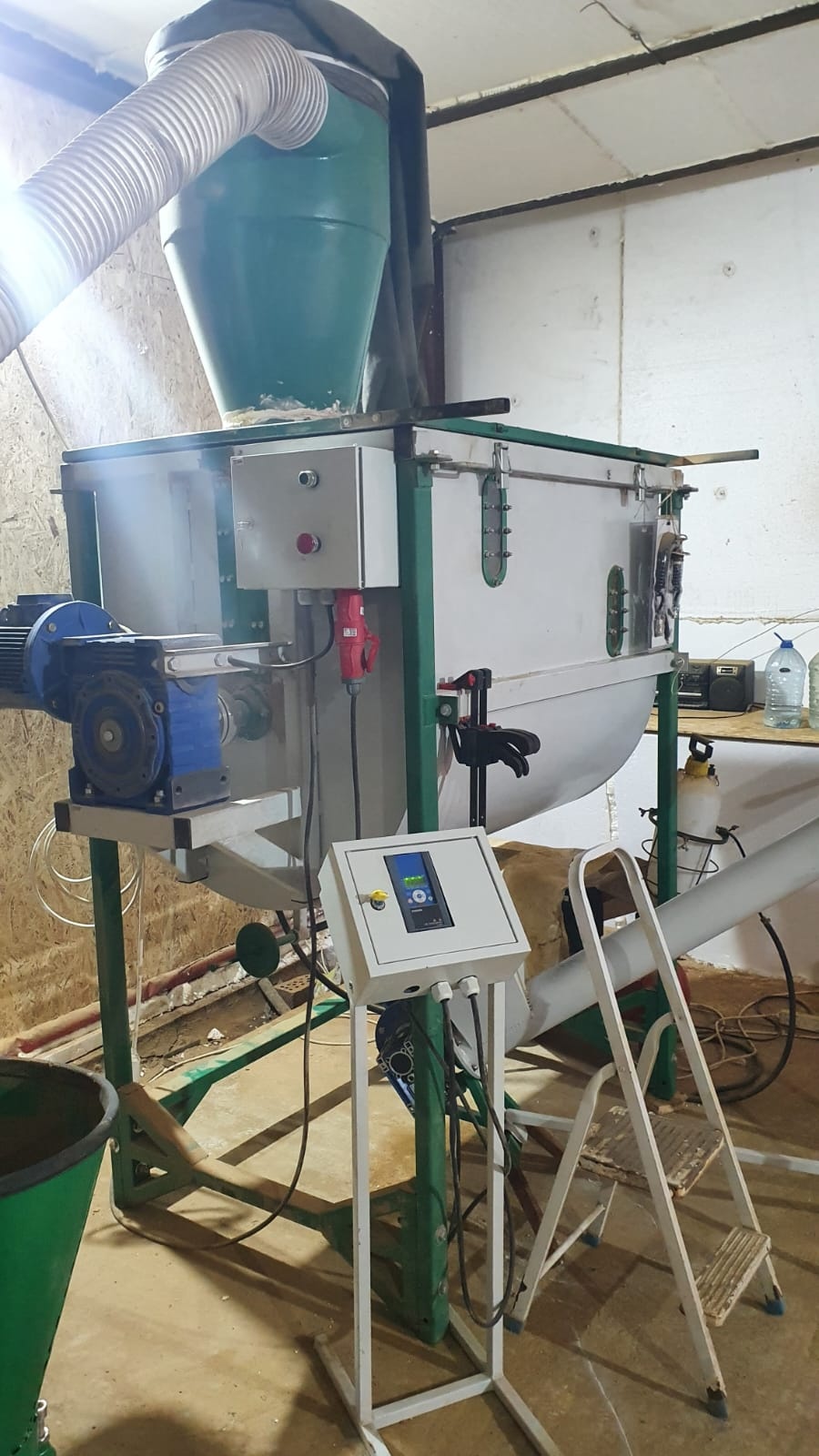

2) Смеситель горизонтальный шнековый
Предназначен для смешивания сыпучих материалов зерновых культур.
  • 380В; 5,5кВт;
  • максимальная загрузка - 400кг
  • Масса: 200 кг

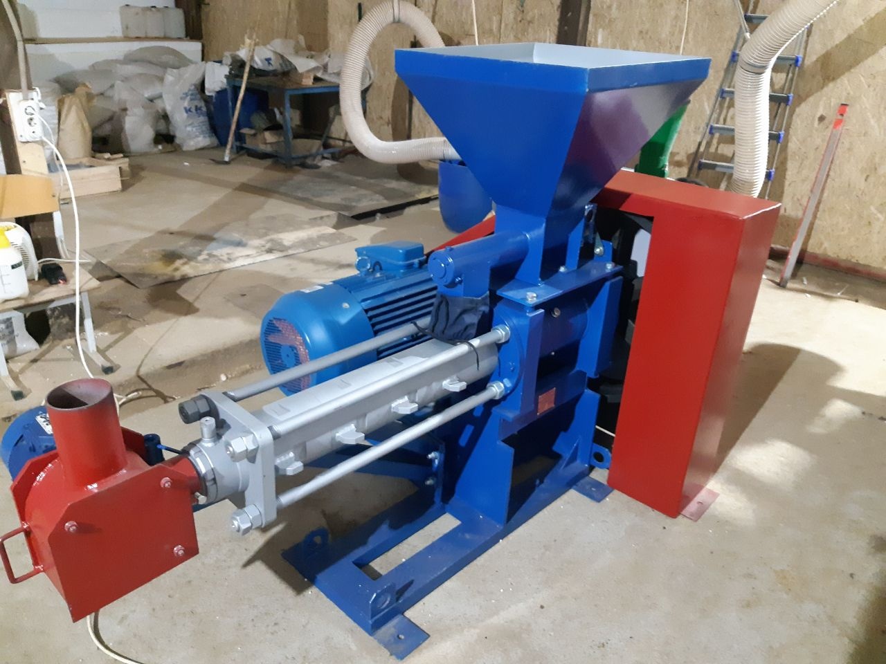

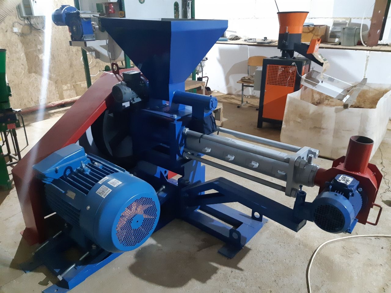

4) Экструдер универсальный Экспро М-55
Данный универсальный экструдер предназначен для производства кормов путем экструдирования зерновых, зерносмесей, сои, боенских отходов, мясокостной муки.
Дозатор оснащен частотным регулятором, что позволяет плавно регулировать уровень подачи сырья, это значительно облегчает запуск экструдера и последующую работу.
Имеется датчик температуры, который установлен в конце ствола.
Удлиненный ствол позволяет более эффективно управлять температурой сырья.
Поставляется в комплекте с измельчителем экструдата.
Электродвигатель установлен на отдельной раме, что облегчает транспортировку и установку экструдера.
В комплекте поставляется шкаф управления
·         Мощность: 56,65 кВт
·         Производительность: 450-550 кг/ч
·         Габариты: 1775 x 1612 x 1372 мм
·         Масса:1200 кг

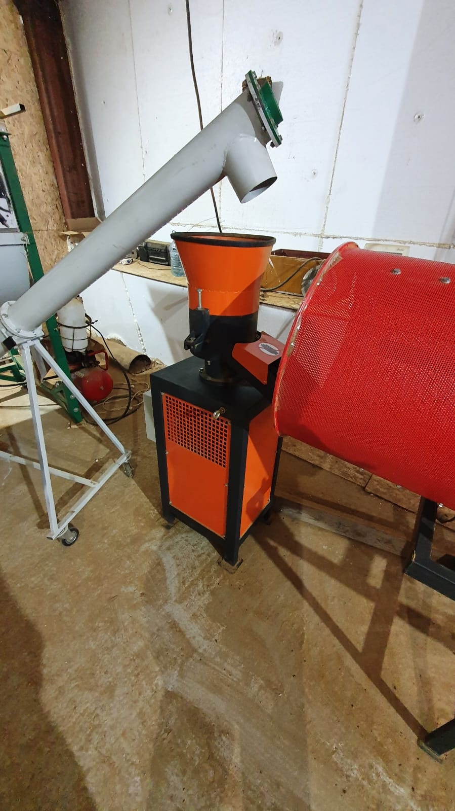

5) Гранулятор ПГ-250
На прессе можно гранулировать материалы биомассы, сыпучий комбикорм, солому, шелуху и т.д. Агрегат уплотняет и формирует массу в цилиндрическую гранулу. Гранулы проходят тепловую обработку.
·         Электродвигатель 3ф, 380В, 11 кВт, 2800 об/мин
·         Производительность: мин 300кг/час, макс 900 кг/час
·         Габаритные размеры: длина*ширина*высота (мм): 700*500*1500
·         Масса: 180кг

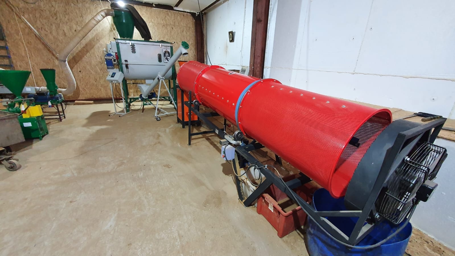

6) Охладитель гранул ОГ-4
Это сушильный агрегат, предназначенный для сушки гранулированного сырья до влажности 8…12%
·         Влажность гранулы на выходе % 10+-2
·         Размер фракции гранулы мм <30
·         Частота вращения барабана сушилки 12 об/мин
·         Рабочий объем сушилки 25 куб.м.
·         Мощность двигателя привода вала сушилки 1,5 кВт., 380 В, 3ф
·         Максимальная производительность 1000 кг/час (с увеличением влажности исходного сырья на входе, производительность сушилки может снижаться)
·         Габаритные размеры: длина*ширина (диаметр)*высота (мм)-3400*600*1400
·         Масса: 120 кг
