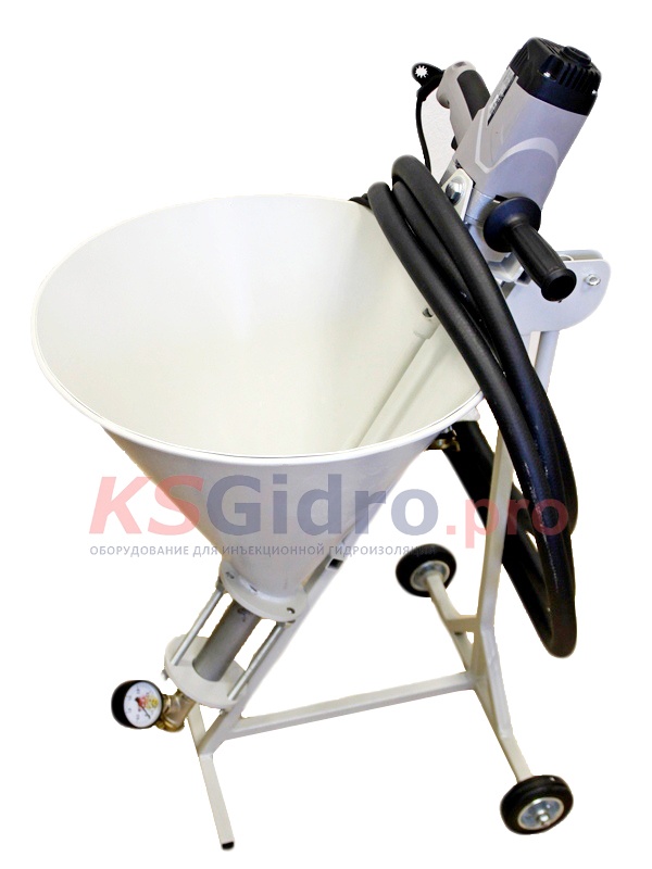

Насос шнековый KSG-700 для цементных растворов

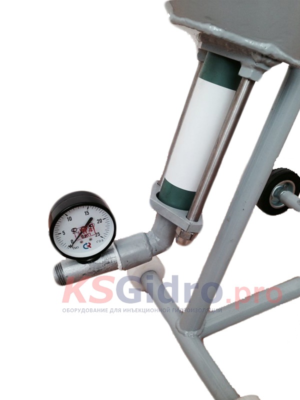

Компактный многофункциональный инъекционный шнековый насос (Установка подачи раствора). Отлично подходит для инъектирования микроцементов, водных растворов, штукатурных смесей, цементных растворов, мелких шпатлевок, цементно-песчаных растворов, а так же для перекачивания высоковязких жидкостей, таких как: цементные смеси, краски, шпаклевки, штукатурные растворы, смолы и т.п., а также для нанесения противопожарных растворов.
Электрический шнековый насос для инъектирования KSG 700 имеет возможность регулировки производительности - при перекачке продуктов, в которых содержатся твердые частицы, максимальный размером до 1,2 мм, не происходит их разрушение или дробление.
Также вы можете дополнительно приобрести насадки для торкретирования: для нанесения на поверхность бетонных или железобетонных конструкций слоя бетона, строительных растворов, штукатурки, извести. С помощью подачи шнековой пары (ротор и статор), создает давление раствор (торкрет) в результате чего частицы цемента плотно взаимодействуют с поверхностью конструкции, заполняя трещины, раковины и мельчайшие поры. Конечный результат торкретирования — повышение прочности, и морозостойкости.
В качестве торкрета - максимальный размер заполнителя не более 1,2 мм.
Все оборудование обеспечивается запчастями и дополнительными аксессуарами.
Технические характеристики:
Вес 11 кг
Рабочее давление 10 бар
Производительность 10 л / мин
Размер фракции, макс 1.2 мм
Емкость бункера 25 л
Длина подачи, макс 10 м
Привод насоса 1 КВт
Питание 230 В / 50 Гц
Габариты 1 х 0.5 х 0.5 м
