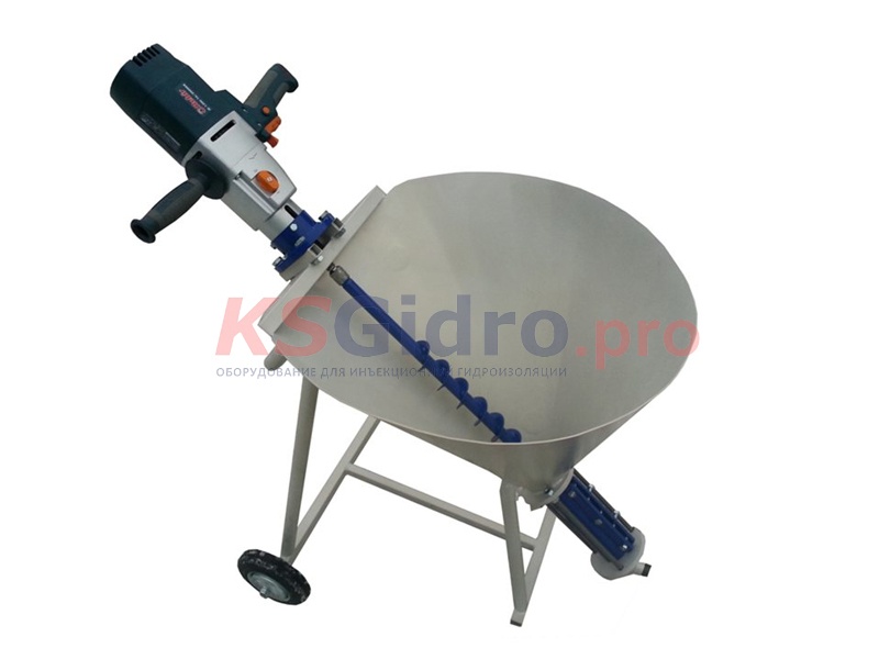

Насос шнековый КСГ-706Н для цементных растворов
Наклонный многофункциональный электрический шнековый насос КСГ-706Н (героторный насос), предназначен для подачи под давлением и инъектирования ремонтных составов с фракцией до 3 мм, а также торкретирования мокрым способом. Скорость подачи регулируется.
микроцементов, цементных растворов, инъекционных составов
штукатурных смесей
водных растворов
мелких шпатлевок
клеев, лаков и красок низкой вязкости
силикатных суспензий, битумных эмульсий
Области применения:
инъекционные работы микроцементами и другими готовыми составами при укреплении и усилении каменных стен, фундаментов, кирпичной кладки
нанесение торкретированием гидроизолирующих цементных составов, шпаклёвок, битумных гидроизоляционных материалов, красок
заполнение пустот в строительных конструкциях.
Преимущества:
Многофункциональность благодаря широкому выбору аксессуаров вы можете использовать насос для широкого спектра работ: от инъектирования до торкретирования, также есть возможность регулировки числа оборотов двигателя и риверсный режим.
Мобильность относительно небольшой вес и габариты насосов позволяют перевозить их даже в легковом автомобиле
Гарантия производителя на все насосы серии KSG действует гарантия - 6 месяцев на корпусные части и двигатель
Простота и удобство работы: шнековые насосы просты в экспуатации и очистке, с ними справится даже неквалифицированные сотрудники. Простота конструкции, качественные комплектующие европейских прозводителей с повышенным ресурсом работы и доступность ремкомплектов делают насос KSG надежным помощником даже при работах в сложных условиях
Комплектация:
насос

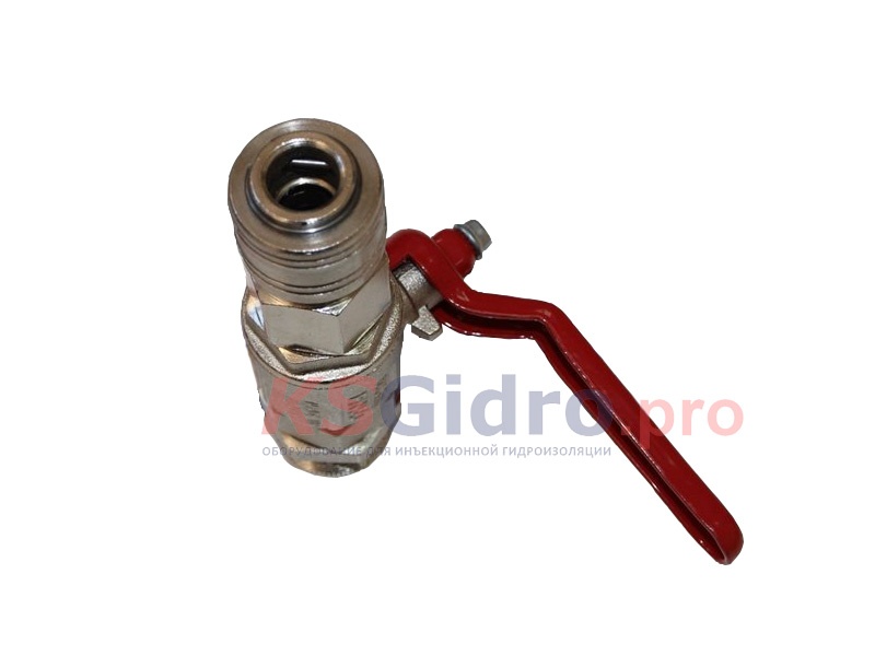

шланг с GEKA-соединением, длина 5 м

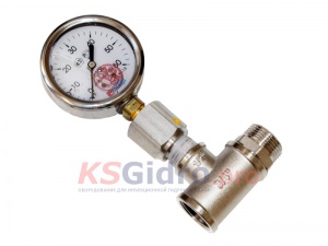

манометр

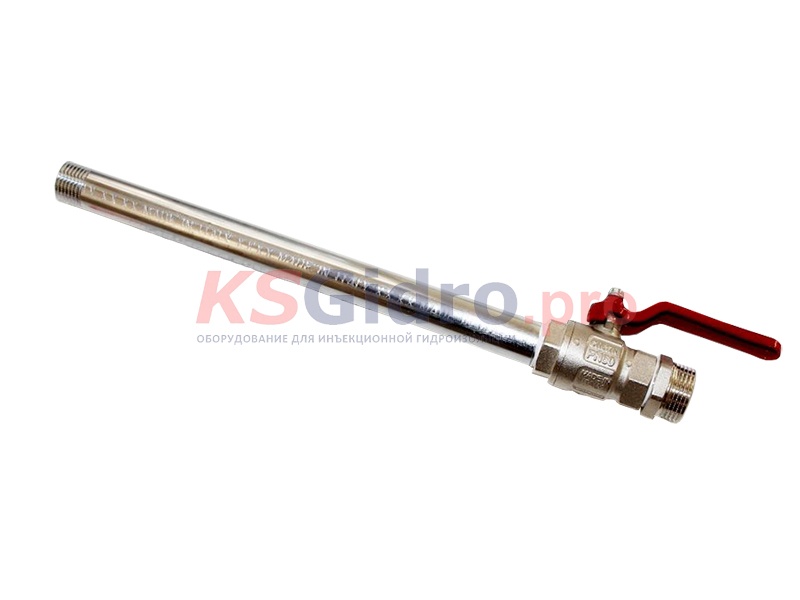

насадка пакер 18 мм или насадка-трубка.
Технические характеристики:
Вес: ............................................ 20 кг
Рабочее давление .................. 25 бар
Производительность ........ 3-25 л/мин
Размер фракции, макс ............... 3 мм
Емкость бункера ......................... 30 л
Длина подачи, макс .................... 10 м
Привод насоса ...........................2 КВт
Питание ......................... 230 В / 50 Гц
Габариты ..................... 1 х 0.5 х 0.9 м
